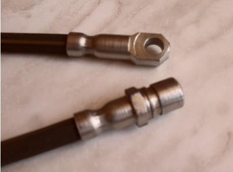

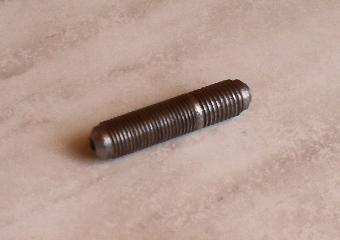

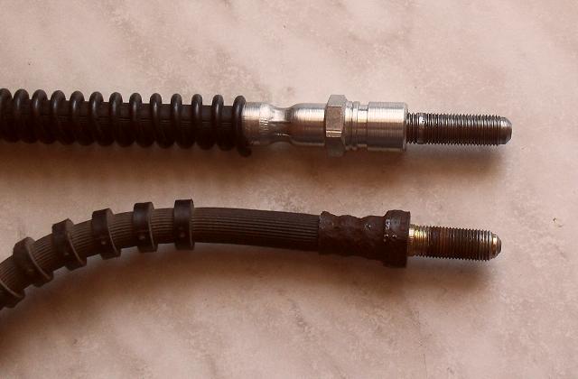

Запланировал я на осень замену передних щлангов (расслаиваться начали, гофр пошел), поискал в сетке, а дешевле 800 бумажек за штуку не встретил. На такое чей-то рука не поднимается - жаба душит... Есть, конечно, со старой машинки - в хорошем еще состоянии, но тут дело принципа. Ну не может быть такого, чтобы нельзя было приспособить что-нибудь подешевле. Что есть передний тормозной шланг? Обычная (для таких случаев) резинка с двумя наконечниками. С одного конца банджо, а с другого наружная резьба М10х1,0. И таки нашел!
Пришел я в магазин, состроил глупую рожу и попросил продавщиццу показать мне все шланки, какие у нее есть. Выкинула она на прилавок целый пучок, среди которых я сразу увидел передний от ГАЗ 3110 за 100 целковых. По длине такой же, с одной стороны банджо, с другой же внутренняя резьба М10х1,25. Оказалось достаточным сделать переходничек с одной резьбы на другую, что я собсно, и сделал (см. фото).
Осенью буду испытывать. Если все будет в порядке (а я в этом уверен на 100%), то теперь у меня проблема с дороговизной шлангов будет решена.
Комментарий к файлу: Переходник с М10х1,25 на М10х1,0

Комментарий к файлу: Концы шланга 3110
002.JPG [ 35.79 КБ | Просмотров: 8997 ]
Комментарий к файлу: Получившийся конец в сравнении с родным
003.JPG [ 51.93 КБ | Просмотров: 8997 ]

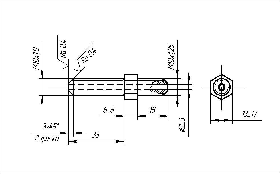

А чертежика переходников с размерами нету?
СообщениеДобавлено: Вт май 27, 2014 20:57
Сообщения: 1132
Есть. Даже сейчас получше придумал. Выкладываю.
Если точить из шестигранника, удобнее устанавливать.
Закрепить на кронштейне, что на кузове, как обычно - за участок резьбы М10х1 гайкой к торцу шестигранника, навернуть наконечник трубки, а потом уже с другой стороны наворачивать газовский шланг на М10х1,25. Банджо подсоединять потом уже. Таким образом можно будет менять газовский шланг, не раскручивая ничего остального. Кстати, шестигранник чем больше, тем удобнее будет его удерживать ключом при затяжке и раскрутке. Ширина шестигранного участка, соответственно, по толщине ключа. Так при 13 достаточно 6 мм, а при 17 надо поболе, около 8.
Переходник.png [4.33 КБ]
