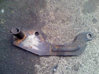

Ребят откуда эта планка?
IMG_20120628_162011.jpg [ 25.67 КБ | Просмотров: 6449 ]
