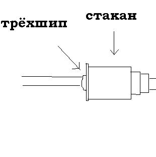

Подскажите, это нормально когда из стакана на 5 мм. постоянно выдвенут трёхшип? Я замучался ! :cry: Он у меня выпадает...

Не очень понял, что есть трехшип - во внешнем ШРУСе пять шариков, во внутреннем кажется столько же, про трехшипы слышал что это у Рено (?) наработка - фактически ШРУС запихивается в коробку и смазывается там коробочным маслом, а наружу только полуось выходит.
В любом случае, ничего из ШРУСа выходить не должно. Если сам вал выходит - там есть кольца стопорные, может они у тебя не держат ? Ну или менять уже..

Вот такая вот машина! наработки нет, трёхшип это у меня модификация такая от форда. А есть ли возможность регулеровки (больше - меньше) во внутренем ШРУСе ?

Не сталкивался... Для дизеля вроде ШРУСы стандартные шли, это у автомата коробки они другие.
А что регулировать то собрался ? В стандартных приводах никакой регулировки нет.

У меня тоже стоит трипоид. Регулировки там как таковой нет. На конце палки(полуоси) стоит простое стопорное кольцо(со стороны КПП). Торчать и выпадать из стакана он не должен (может передвигаться внутри стакана компенсируя упугую деформацию салентблоков или их износ) Смазывается он как и обычный ШРУС, а в коробку вставляется такой же шлицевой конец.При замене пыльников я просто вынимал этот самый трипоид из стакана,снимал стопор, снимал с вала трипод и одевал новый чехол на внешний и нутренний шарниры.Сборка в обратном порядке.
А с другой стороны тоже так торчит? Если нет, то возможно смещение всего силового агрегата в моторном отсеке(плохие подушки двигателя например) Надо искать почему нехватает длинны полуоси. Или полуоси не родные(или одна полуось),или несоответствующие рычаги,или геометрия кузова и подрамника.

Одну подушку поменял... может дело в этом ? С другой стороны тришип нормально всунут, ничего не выпирает.
