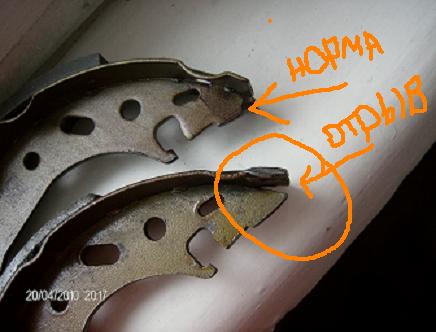

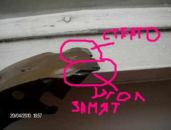

Хе-Хемуль, следы явные, на фото видно внешним углом колодка трет.
tsarik, размеры смотрела, все как положено. Не забывайте, что левый-то не трет.
MozgoveD, спасибо, по форме номально. Почитаю Вашу тему.

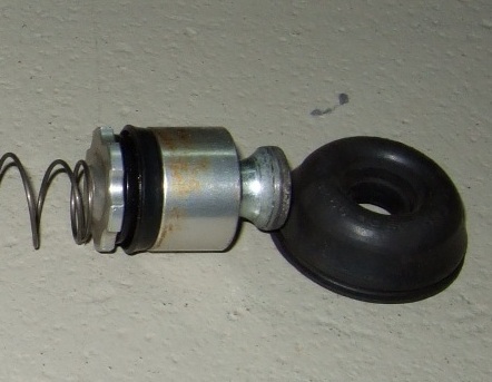

Поршни то в цилиндре выходят равномерно? Случайно один не подклинивает?
Комментарий к файлу: Вот что было у меня на поршне родного цилиндра...конечно подклинивало

MozgoveD, сосед смотрел, да, они неравномерно выходят, но их менять только на сто надо. потому что болт закис. Думате, что из-за этого колодку вверх и вбок выдавливает?
СообщениеДобавлено: Вс май 02, 2010 16:12
Зачем сто ? Зачем сразу менять?
Если не текут, то(повторюсь) можно не снимая с машины, снять пыльники, выдавить поршни, и всё почистить( чтоб легко ходили и не клинили).
