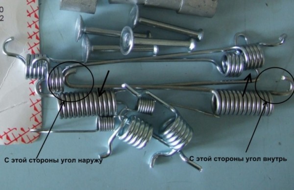

Млин не знаю может это параноя,но мне не даёт покоя как стоит нижняя пружина,мне кажется она должна стоять посередине ну примерно так http://ford-escort.5go.ru/html/12_3.htm под номером 6.
СообщениеДобавлено: Пн июл 06, 2009 20:51
Это нижняя стяжная, у меня на фото она стоит правильно - спиралью к передней колодке. А вот в ФАКах у Егора - не правильно. Модеры раздела - укажите на неправильность установки.
СообщениеДобавлено: Пн июл 06, 2009 20:56
Хорошо,согласен, ты меня успокоил. :lol:

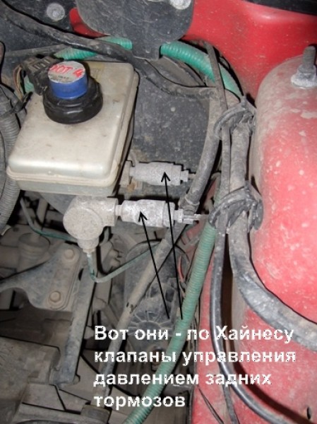

не пойму - народ на форуме умер или все по отпускам или ....Поможите!!!
Я в отпуске , например... :cool:
Но с этими клапанами на ГТЦ проблем никогда не было. Ни разу их не трогал. Не могу ни чем помочь.

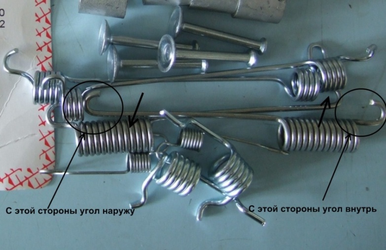

Миша, там усики у каждой стороны под разным углом относительно центральной оси загнуты. Наверно неспроста.

Усики развёрнуты на 90 град.
Может, что б пружина была немного сжата на кручение и не болталась?
::thinking::
Я что то никогда не задумывался зачем ...
