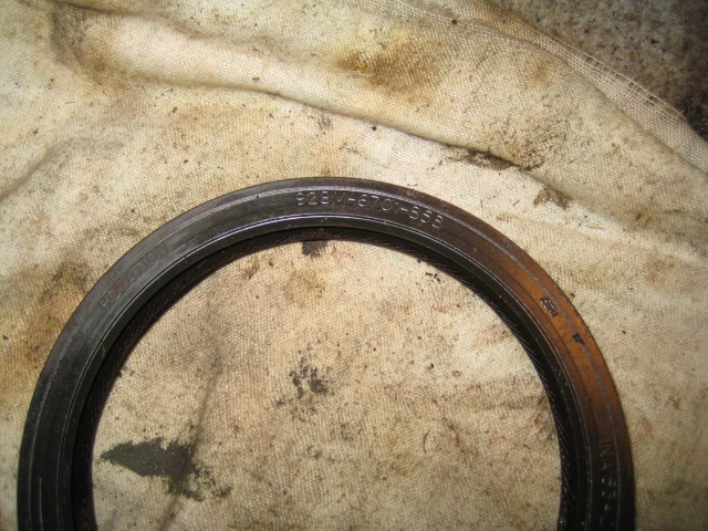

Заодно можно сальник коленвала поменять:
Комментарий к файлу: Задний сальник коленвала .

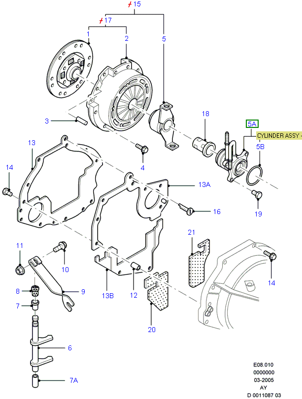

Вот и опасаюсь накладки. Диаметр диска у меня 220, это факт. А вот по некоторым данным, мою машинюшку могли укомплектовать гидравлическим выжимным (в спецификации ford это проговаривается). Причём, явного указания в кодах нет. На станции слесарь сказал, что если бы у меня стоял гидравлический выжимной, то сектора бы у меня в педали не было ваааще. С другой стороны, у меня стоит сектор r-58 mm, а такой по данным EXISTa - Pipe-Vacuum; R = 58MM - Чё это значит? Вот и чешу репу...
СообщениеДобавлено: Вт фев 17, 2009 18:08
Дык, еси тросик дергает вилку напрямую, шлангов никаких в колокол не идеть - откуда гидравлике взяться? Нема ее у тебя ИМХО.

А почему так много про задний сальник коленвала сказано? Слабое место? Для его замены надо маховик снимать? Просто впервые сталкиваюсь с такой необходимостью. На всех предыдущих машинюшках при замене сцепления, максимум менял сальник первичного вала

Если подтеков масла за стыке двигатель-коробка не видишь - то не заморачивайся.

Хе-хе, а вот по ВИНу микрокат рисует что есть. Только вот шлангов никаких не видно. Деталька 5А. Работает насколько я понимаю, просто как помогатый. Если педалька не залипает/заедает, ходит легко - забей.
Ой не горячись, доведешь старика до инфаркта. Сдаётся мне что либо 5 и вилка либо 5а и шланг к нему. Только шланг будет прорисован там где педали. А чтобы два уровня выжимного в одной iB5 стояли, и механика с вилкой а в зад ей ещё гидротолкатель упирался - в такое мне верится с трудом. Вскрытие покажет.
Очень может быть, но микрокат-то дает и то идругое на выбор - хотя я тоже сильно сомневаюсь наличии таких сложностей. У всех вроде просто трос стоит...
