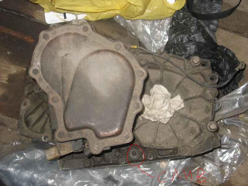

А по моему там фиксатор одной из передач. А масло сливается и заливается через одинаковые пробки.
Комментарий к файлу: Взял чью-то фотку с форума

Не на всех моделях есть такая пробка.

У меня КПП не такая, но пробка есть.

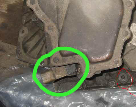

На рисунке обведен датчик включения задней передачи. Масло можно слить открутив его (2 болта по Torx). На некоторых коробках датчик стоит в другом месте (возле заливной пробки), а здесь заглушка, которую наверное тоже можно открутить.
Комментарий к файлу: Датчик включения задней передачи

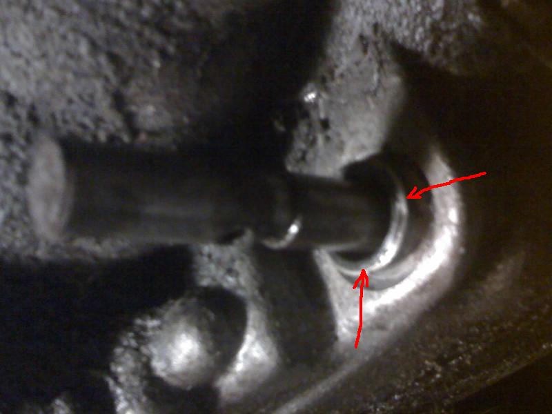

металлическая втулка в которую входит вал переключения передач это и есть сальник????
Да!
