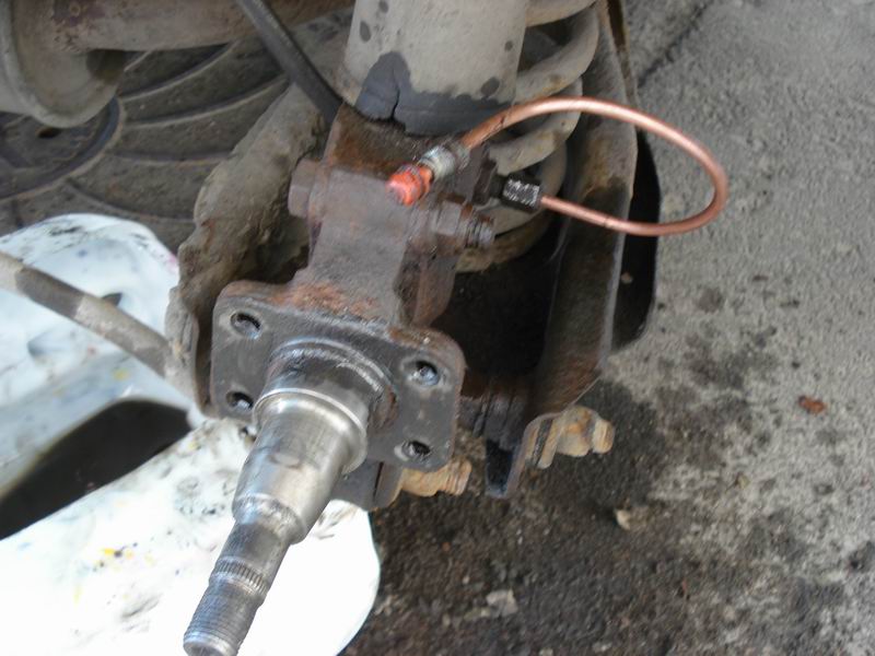

СообщениеДобавлено: Чт сен 06, 2007 20:53
Нет ,Миша,посмотри на фотки...
Спиливаешь вальцовку с одной стороны,закидываешь на трубку фордовский штуцер-папа,потом сажаешь на трубку фордовский штуцер-мама,и завальцовываешь.И всё!Диаметр трубки совпадает с внутрдиаметром штуцеров.
01_131.jpg [ 78.65 КБ | Просмотров: 7460 ]
СообщениеДобавлено: Чт сен 06, 2007 21:17
Спасибо, Олег!
Теперь стало понятно.
Штуцер- папа вкручивается в торм.цилиндр. Штуцер-мама накручивается на гибкий тормозной шланг ( точнее, в штуцер-маму вкручивается гибкий тормозной шланг) :D
СообщениеДобавлено: Чт сен 06, 2007 21:19

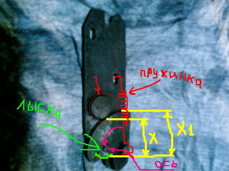

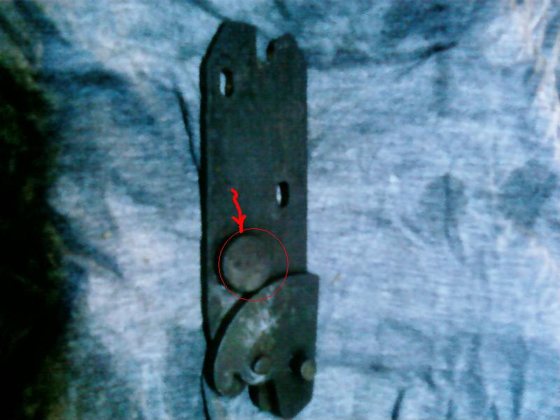

Подскажите пожалуйста, то что выделено на картинке, крутится должно?=) И конкретно какую функцию несет эта планка.

СообщениеДобавлено: Сб апр 05, 2008 0:41
Зарегистрирован: Сб мар 17, 2007 21:35
Сообщения: 222
Откуда: Волгодонск
1. исправлюсь ( плохо читаю :)) то что выделено НЕ должно крутиться
2. об ентот, хз, !неподвижный! механизм упирается зубчатый сектор
на рисунке зеленая - лыска поворотного сектора, которая упирается в колодку, сектор поворачивается на оси - розовый, тем самым увеличивая длину планки - размер Х желтый, по мере износа колодок+барабан, на длину Х1. пружинка - красный - просто проворачивает сектор за рычажок.
нет, эта штука не должна крутиться :!: функции-задние тормоза+ручник. смотри внимательно на зону зацепления зубьев колесика и сектора.
читаем тут http://pokatili.ru/forum/viewtopic.php?t=16111 и там в теле еще ссылочка есть. если вопросы еще останутся-велкам :wink:

Один вопрос остался=) Вообщем делаю своими руками... менял сегодня колодки, когда снял барабан, то увидел, что одна колодка практически не стерта, у второй износ уже был сильный... эта регулировочная планка была закисшая намертво(именно с той стороны где этот механизм, колодка и не была изношена), при помощи грубой физической силы и WD-40 я заствил её работать. Теперь вопрос. После описанного у меня тормоза будут правильно работать?=)
