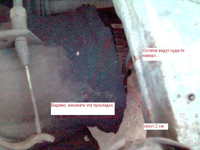

На кпп есть крышка со стороны левого колеса. Ум еня есть подозрение, что масло садит из-под ее прокладки и (или) из какого-то вент. шлага сверху, тк он у меня оборван и его длина примерно 2 см от КПП.
1. Были ли у кого схожие проблемы?
2. Замена прокладки делается с заменой масла?
3. Если ли где описание КПП более детальное чем в книге?
4. что за шланг и куда он должен идти?

Вот фотка...
[/img]
Течь из кпп.jpg [ 54.12 КБ | Просмотров: 6623 ]

Вроде ее можно поменять независимо от вала. Или просто на герметик посадить...

Поменять её можно. Это - крышка картера пятой передачи .Только сливать ли масло? Ответить теперь не могу.

А может стоит попробовать вытереть все следы масла и проверить затяжку болтов на этой крышке ? А то вдруг они ослабли ? :roll: Если ослабли, то может подтянуть и дальше смотреть не подтекает ли ...

Мысль, блин! :D Так и сделаю :)

Антон___, что сильно течет??? Следы на защите(асфальте) есть?
Если нет, а только на коробке масляное пятно, то не заморачивайся!
Прокладка тут не причем и всё у тебя в порядке.
Сопливит из-под крепления шланга.
Шланг этот - сапун, Димон верно сказал, длиной примерно 10см.
Идет он из коробки в левый лонжерон - просто крепится к нему.
Сопливит не только у тебя - у меня и Egora тоже(фото его коробки в ФАКах).
У меня сопливить начало после того, как мы уронили на бок коробку :( когда меняли сцепление. До этого всё было чисто.
Сначала тоже взяло мандраже.
Но я откатал после замены сцепы уже более 30тыков - уровень масла не уходит и я на это дело забил: пущай себе сопливит, на скорость не влияет. Тока эстетику портит. :lol:
Уж на крайняк немного масла долить можно для самоуспокоения. :D
У меня по мануалу уже скоро надо менять масло в коробке, а я лишь один раз всего попытался долить - и то всё вытекло обратно.
Удачи! :wink:
