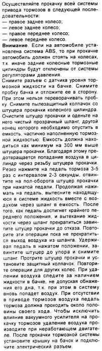

Что-то у меня тоже тормоза сдохли.
Педаль стала ватная-ватная. Тормозит в самом конце хода или если резко нажать.
Если нажимать плавно и в самый конец, тормозит плохо, левое переднее колесо уходит в юз.
Датчик уровня тормозной жидкости похоже, не работает.
Все плохо.

Менял все поочередно, ища причину...Причина оказалась в заклиневших задних цилиндрах, т.к тормозные магистрали идут по диагонали, тоесть переднее левое - заднее правое и т.д. Прокачиают тормоза начиная с самой короткой магистрали - это переднее левое. Затем правое, затем уже правое заднее и левое заднее. Так вот. Как бы хорошо не были прокачены передние ( воздух не идет) если не трогать задние, то машина торозить не будет, кроме переднего левого, т.к там самая короткая магистраль....плин кароче я х.з как обьяснить))))
Смотри задние рабочие.

Текс, для начала немного Хайнеса.
9.16 Прокачка тормозной системы 1.jpg [ 11.48 КБ | Просмотров: 5007 ]

СообщениеДобавлено: Вс фев 03, 2008 19:44
Сообщения: 4139
Откуда: Великий Новогород
Сразу обращаем внимание на то, что тормоза прокачивают не так, как говорит предыдущий оратор, а наоборот.
