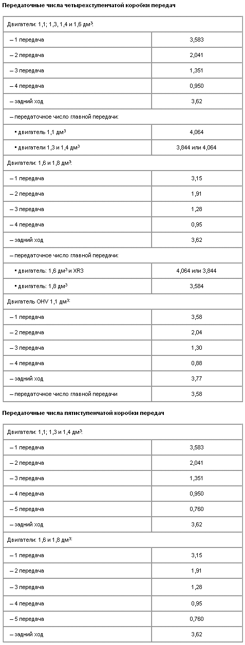

СообщениеДобавлено: Пт окт 02, 2009 22:40
Передаточные числа КПП ;)
korobka_609.gif [ 16.26 КБ | Просмотров: 11300 ]
СообщениеДобавлено: Пт окт 02, 2009 22:43
Mishal писал(а):
Тут уж наверно,не до оборотов, лишь бы подошло по крепежу, и ездила...
По крепежу к блоку все КПП одинаковые для всех моторов. Передаточные числа разные, в т.ч. и главной пары.
