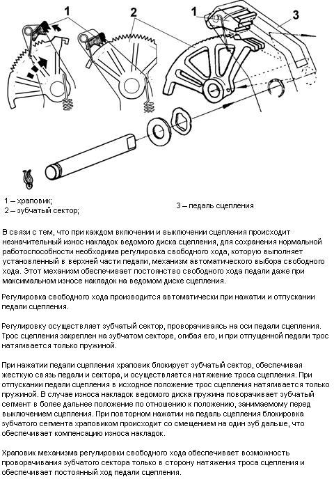

не,ребятки !Сегодня выпала минутка,чтоб под педаль залезть!в обшем сломалось место куда трос вставляется и фиксируется в гребне!вот вам и недовыжим! Товарищи знатоки,внимание вопрос!)))) как это гребень работает и можно его отдельно от педалей заменить!ЗАРАНЕЕ СПАСИБО!
Escort 83г.карб. 1,3(после мая) хетчбек 5 дверей
СообщениеДобавлено: Вс мар 01, 2009 3:06
Можно этот сектор заменить и храповик заодно. Удачи !
