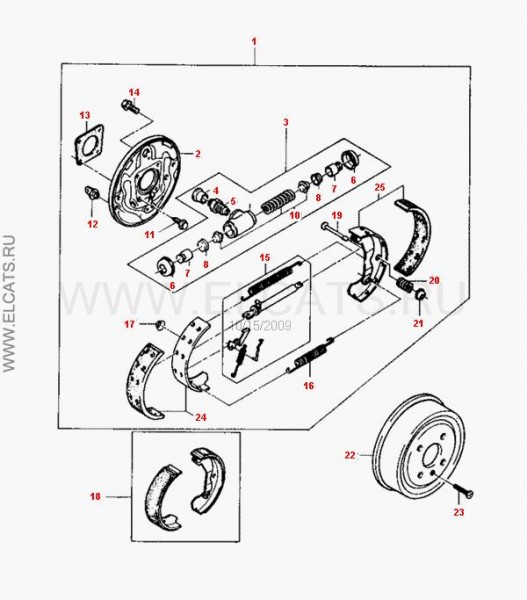

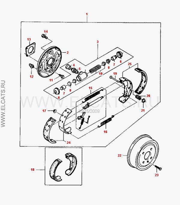

Блок деталей под номером 15 - вроде все становится в наш механизм, но нет возможности в руках подержать-сравнить... А неубиваемый он точно - работает как часы независимо от возраста.

А поближе его никак не посмотреть?....
СообщениеДобавлено: Чт окт 15, 2009 16:47
Только весной, разобрав и эсперу и форда. Если не забуду.
СообщениеДобавлено: Чт окт 15, 2009 16:51
Выглядит как стержень с резьбой, на него одета трубка. Гайка с зубъями выдвигает его из трубки с помощью рычажка, который цепляется под солдатик колодки и шевелится при каждом срабатывании тормоза - когда расхождение колодок больше определенного предела (люфт), он перескакивает на следующий зуб гайки и обратным ходом поворачивает ее.

Мдя... А хоть схематично нарисовать?....
И вообще..
Если на разборах донора искать, что спрашивать нужно?..
