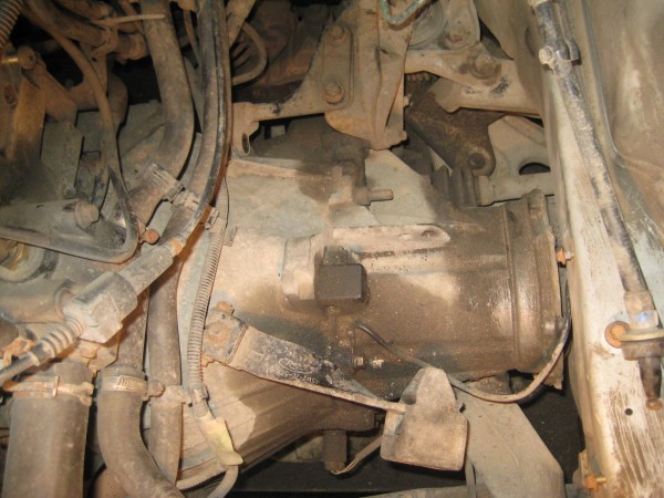

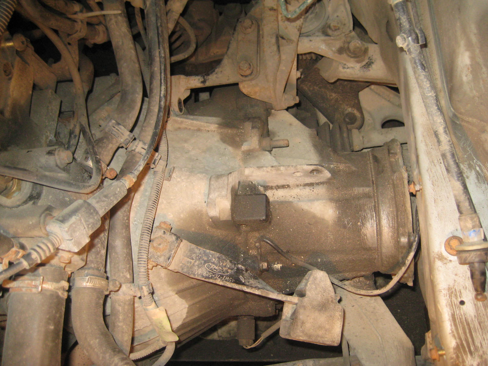

Сегодня снял КПП на своём Зетеке 1.6
Провозился 7 часов.
Снимал приводы. Расскрывал внутриние ШРУСы.
Отсоединял шаровые. Снял левую стойку в сборе, подкрыльник(пришлось снимать брызговик + заниматься антикором).
Рычаг весь снимать не стал, а открутил один болт и отвёл его в сторону.
Сложо было с задним кронштейном КПП со стороны водителя.
Он упирался вверх в вакумник а вправо - в подрамник:
Т.к. он прикручен к опоре и КПП. Пришлось всё откучивать . Сдвигать опору назад, снимать кронштейн. Тут для среднего болка потребовался накидной отогнутый ключ "на 15"
Сначала снял Г-образный кронштейн, а когда снял КПП - вынул опору.
Мотор снизу домкратил, ставил на опору, а домкратом приподнимал КПП :
Что б мотор не заваливался к кабине ещё пришлось оттянуть его вверх лебёдкой :
Снятая КПП:
Датчик скорости - снять не смог. Не удалось вытащить штифт.
Стартёр отсоединил , не отключая от него проводов и оставил на месте.
Маховик немного покоробило, но задиров нет:
