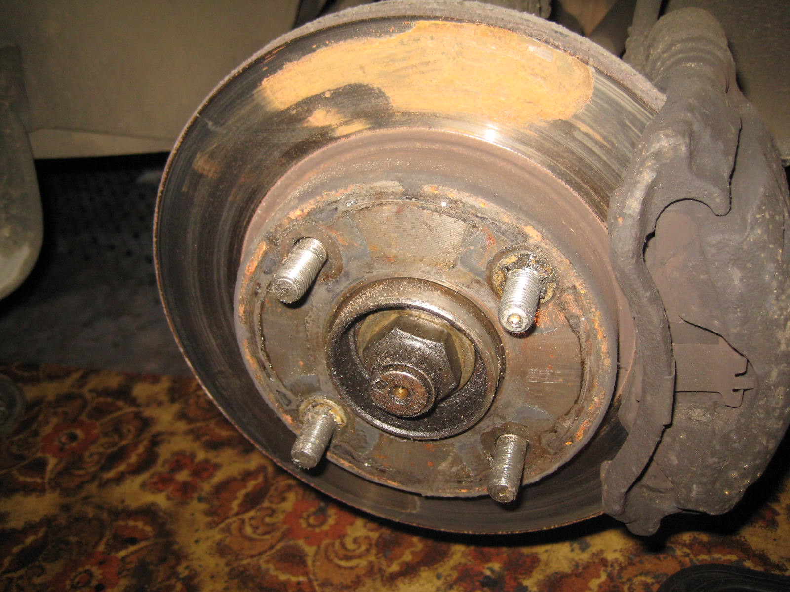

Тут вот машина недельку постояла. Под колодками видимо влага была:
Комментарий к файлу: Местная коррозия диска

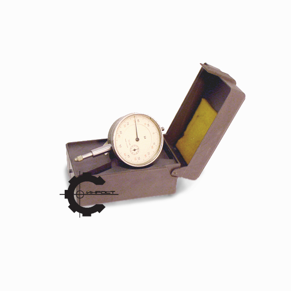

Нужно взять стрелочный индикатор типа такого http://www.inrost.com/export/img/ich10.jpg снять колесо, закрутить пару гаек обратно, чтобы тормозной диск был прижат, закрепить индикатор на чём-то неподвижном и проверить биение диска.

дык новое все,
такой индукатор есть, попробую...
а норма какая???
