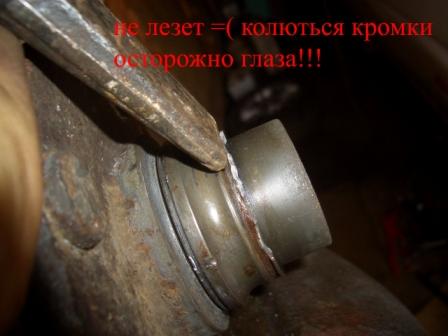

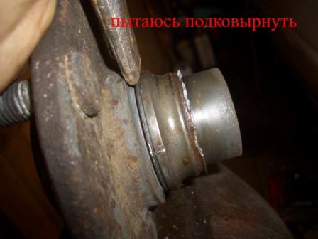

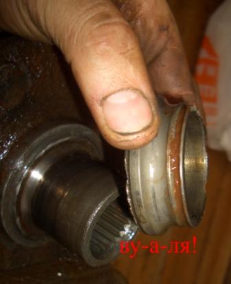

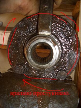

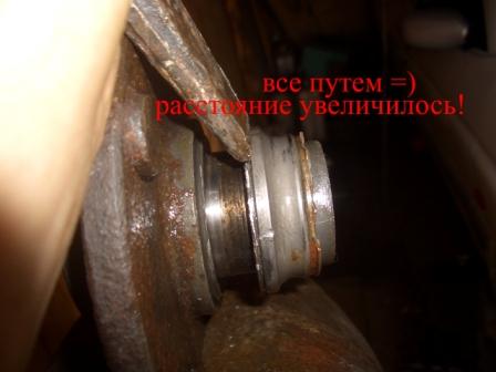

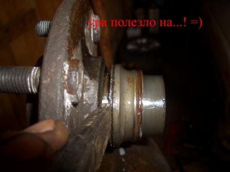

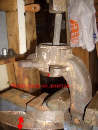

продолжение...
Комментарий к файлу: примерно так достал обойму,
7.jpg [ 27.72 КБ | Просмотров: 4151 ]
Комментарий к файлу: лезет...
5.jpg [ 26.38 КБ | Просмотров: 4151 ]
Комментарий к файлу: простукиваю
5_1.jpg [ 20.86 КБ | Просмотров: 4151 ]
Комментарий к файлу: ничего больше как это не придумал....
5_0.jpg [ 21.32 КБ | Просмотров: 4151 ]

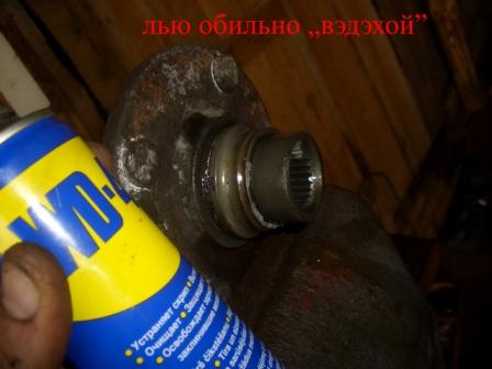

достаем внутренее кольцо подшибника со ступицы
2.jpg [ 22.45 КБ | Просмотров: 4149 ]
2_0_1.jpg [ 21.15 КБ | Просмотров: 4149 ]
2_1.jpg [ 22.77 КБ | Просмотров: 4149 ]
2_2.jpg [ 18.9 КБ | Просмотров: 4149 ]

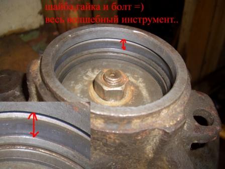

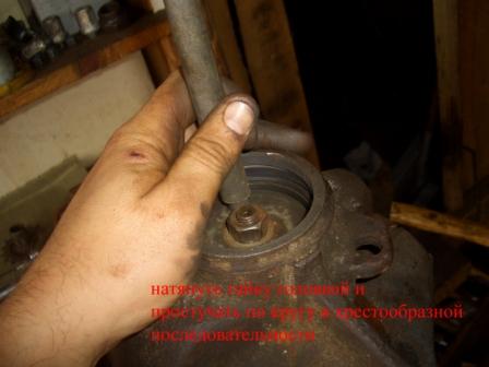

достаем внутренее кольцо подшибника со ступицы,продолжение.
2_3.jpg [ 32.12 КБ | Просмотров: 4148 ]
2_4.jpg [ 20.31 КБ | Просмотров: 4148 ]
2_5.jpg [ 20 КБ | Просмотров: 4148 ]
2_6.jpg [ 23.54 КБ | Просмотров: 4148 ]

cosa_ писал(а):
часть внутренней части подшибника осталась насаженой на диске...
Должно было остаться одно внутреннее полукольцо от подшипника.
Зажимаешь ступицу в тисках и аккуратно зубильцем сдвигаешь его к краю от стенки. Потом можно съёмником подцепить , хотя там посадка у Фордов не очень тугая.
Процедура не приятная...
старайся там зубилом не очень "наворочить" забоин.
В крайнем случае меняй эту ступицу. Она новая около 300 руб стоит, вроде.
Полуось на место не встала?

блин неужели зубилом?выколачивали?посадочное место полюбому поцарапаешь?
Должен сказать,что иногда зубилом риски делают на посадочном месте,что бы подшипник не прокручивался на ступице.Так что в этом нет ничего страшного.

я менял сам только чтобы вытащить старый пришлось греть газом а запресовать можно в больших тисках не вздумай забивать кувалдой а на рычаги подходит съемнил от самары для рычагов стоит 80р
