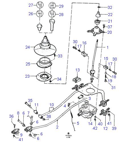

СообщениеДобавлено: Ср май 13, 2009 13:31
Прямо из салона сними кожух с рычага ПП (а если он болтается - тебе точно туда), там вроде даже болтов нет никаких - поднять надо только накладку вокруг рычага, увидишь под ним четыре шпильки с гайками - это и есть крепление тебе нужное. У меня гайки были приоткручены - корпус почти лежал на теплоэкране глушителя. Шпильки длинные и тонкие, свернуть очень легко - если их уже нет, то снимать придется глушак, защиту, сворачивать ручку с РПП, вытаскивать всю конструкцию вниз.
СообщениеДобавлено: Ср май 13, 2009 13:37
Млять, на год не посмотрел. Тогда так.
gear.jpg [ 38.75 КБ | Просмотров: 9264 ]
