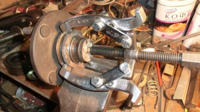

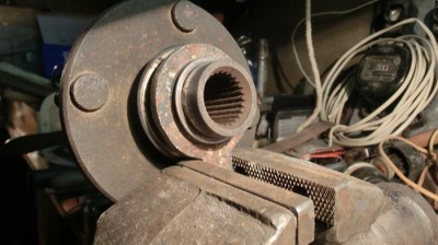

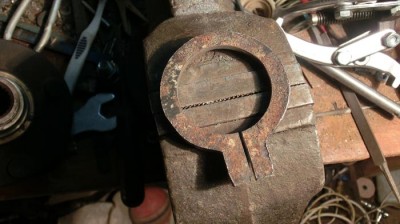

В новогодние дни, снимая подшипник передней ступицы, придумал приспособление для снятия внутренней обоймы подшипника со ступицы. Пилить и зубилить не хотел, поэтому выточил разрезное зажимное кольцо, которое одел на на обойму в месте качения шариков, сжал в тисках и вытянул трёхлапым съёмником. Нужен ещё упор под винт. Это в качестве альтернативы ликотовоскому съёмнику.
