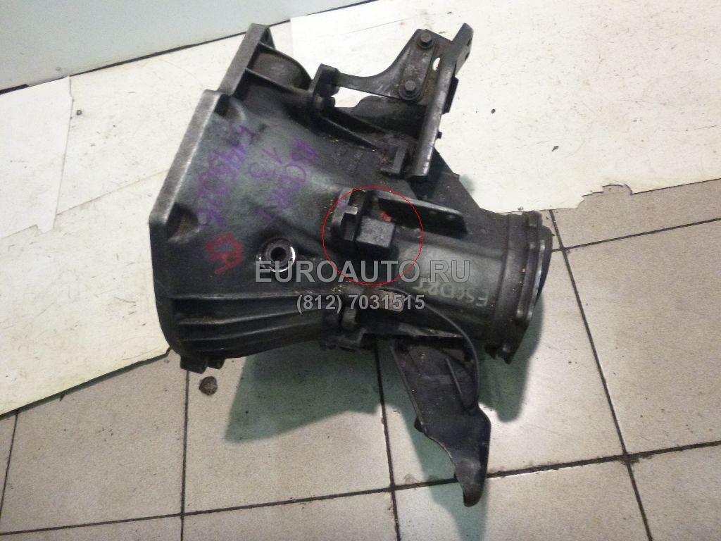

Добрый день, подскажите проверил уровень масла по щупу что сверху (пластиковый) сухой был, долил аж 2 литра, щуп показал уровень около сантиметра.
Но тут стали туго включатся передачи, масло лил 75W90.
Помню,что нужно ориентироваться по заливной горловине которая шестигранником отворачивается, но через нее не зальешь. Если перелил масло - уйдет ли оно через переливной клапан или как?
Насколько верно ориентироваться по уровню на щупе пластиковом.

клапан на моей коробке есть, на старых нет.
Вложение:
photo.jpg [ 101.71 КБ | Просмотров: 8390 ]
если не слить то выдавит что-нибудь?

Такая коробочка у меня тоже есть. Но это сапун для воздуха.
А не клапан для масла.
Он пропускает воздух (стравливает давление воздуха при расширении /сжатии масла) что б не текли сальники.

я поэтому и предположил, что излишки уйдут в том числе и через него. Так понимаю, в любом случае сливать придется. Перелив масла выше нормы - критичен, верно? Ездить так нельзя?
И появившееся усилие при переключении передач связано именно с этим? (появилось сразу после долива)

Рассказываю, вчера решил слить через заливную, заодно уровень, т.к. стало много через сапун выбрасывать. В итоге! - слилось струей - 1.5 литра примерно! Передачи стали нормально включаться, т.к. избыток масла как оказалось делает только хуже для переключения.
ИТОГИ. Ориентироваться по уровню сапуна -нельзя.
Опять же камень в разработчиков, почему имея верхнее заливное отверстие с легким доступом, нужно было сбоку через шестигранник делать заливное?! Видимо мотивировались тем что нормальный уровень не посмотреть было бы, и пришлось бы пускать трубку к самому низу коробки как на двигателе. (но это предположение )
