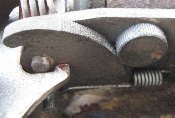

По новому методу - это надфилем? Муторно это очень... Легче просверлить пару отверстий. Я просто ещё не знаю, почему у меня ручник плохо держит, нужно снять барабан и посмотреть, как у меня распорные планки перещёлкиваются при нажатии на тормоз, и как, возможно, сектор съезжает обратно при затягивании ручника
СообщениеДобавлено: Пн авг 30, 2010 23:41
Сообщения: 4139
Откуда: Великий Новогород
Ну, блин, тебя не поймешь. Двадцатилетний форд купить и чинить ему не муторно, а надфилем полчасика поработать - муторно.
Конечно легче гвоздями.
Но так то сохраняется родной способ подводки колодок.
(Еще не факт что гвоздями легче, я бы лучше с надфилем полчасика посидел.)
СообщениеДобавлено: Пн авг 30, 2010 23:43
Сообщения: 4139
Хм, действительно, сектору нужно не только усилие пружинки держать, но и усилие ручника через него передается.
Но все равно. Почистить там все хорошо, возможно зубчики поглубже сделать и все.
СообщениеДобавлено: Пн авг 30, 2010 23:45
Сообщения: 4139
По новому методу - это с уменьшением зазора между колодкой и осью вращения сектора.
А чистка сама собой разумеется.
СообщениеДобавлено: Пн авг 30, 2010 23:49
Сообщения: 4139
Вот здесь, кстати, ультразвуковая чистка хорошо помогла бы.
СообщениеДобавлено: Вт авг 31, 2010 0:47
Сообщения: 4139

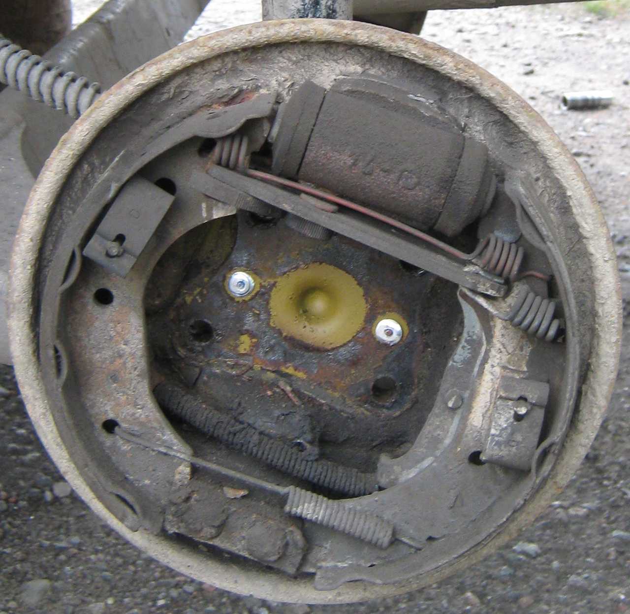

Ну и вот еще пара фоток: как было с левой стороны.
И левая планка подробнее. Хорошо видно зазор между рычажком на колодке и осью вращения сектора.
