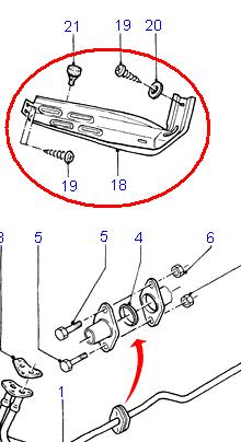

Подскажите куда устанавливается этот экран?

СообщениеДобавлено: Ср май 20, 2009 11:43
У меня над трубой весь пол снизу отделан экранами:
http://photofile.ru/users/mishal/2109108/77620863/
Но немного другая модификация.
СообщениеДобавлено: Чт май 21, 2009 23:47
_Владислав_ писал(а):
Никто не знает?
Эта приблуда больше похожа на какой-то кронштейн, а не на экран, ИМХО.
СообщениеДобавлено: Чт май 21, 2009 23:50
Никто не знает?
Выложи ссылку на то место в каталоге, где эта картинка есть, будем смотреть.
СообщениеДобавлено: Вт май 26, 2009 8:20
Сообщения: 683
Откуда: Красноярск
http://www.elcats.ru/ford/parts.asp?cat ... atid=29258
написано что это тепловой экран,у меня пыльник внутреннего шруса плавится от глушителя,но я не пойму как и куда он крепиться и для этого места ли он

СообщениеДобавлено: Чт май 28, 2009 22:51
Похоже, что эта штуковина стоит гдето между резонатором и кузовом.
СообщениеДобавлено: Пт май 29, 2009 6:37
Сообщения: 683
Откуда: Красноярск
Спасибо.
У меня два резонатора, последний под багажником, а другой под задним сидением,рядом с бензобаком, значит скорее всего для защиты бензобака
Видимо защиты пыльников не предусмотрено...

СообщениеДобавлено: Пт май 29, 2009 22:16
А сам глушитель где тогда, еесли под багажником тоже резонатор ? Или ты и имел в виду последнюю банку? Так там нет экранов, а около средней банки (именно она есть резонатор) имеется два экрана. Но вроде они не похожи на ту, что ты обозначил на картинке. Хотя, может на МК-3 по другому. У меня МК-4.
СообщениеДобавлено: Сб май 30, 2009 6:56
Сообщения: 683
Откуда: Красноярск
Я думал что обе банки(у меня их две) являются резонаторами и служат для уменьшения шума.Имелась ввиду средняя банка
К сожалению на экзисте нет похожих картинок всей системы глушителя как у меня,значит либо у меня не то,либо там не то
В мороз когда по трассе с пассажирами ехал, говорили что сидение подогревается(как раз над банкой) :) Волнуюсь за бензобак и пыльник, хотя может быть он просто слишком давно не меняный
