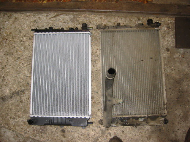

СообщениеДобавлено: Чт мар 19, 2009 15:34
Я не мыл. Внутри вроде особо и нет грязи , т.к. на воде не ездил.
Просто продул воздухом.
А вот снаружи радиатор снять и помыть - никогда не помешает.
Комментарий к файлу: Чистый и грязный.
30652542.jpg [ 129.55 КБ | Просмотров: 16506 ]
На фото - до и после промывки? И в чём чувствуеся разница после мытья радиатора? Меньше греется?

СообщениеДобавлено: Вс мар 22, 2009 16:12
Сообщения: 612
на фотке скорее старый и новый...

СообщениеДобавлено: Ср июл 01, 2009 11:44
На фото новый радиатор и годовалый.
С чистым радиаторм вентилятор включается гораздо реже.
