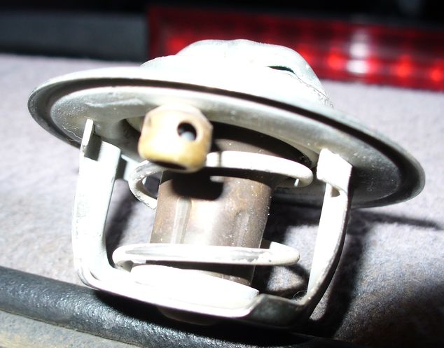

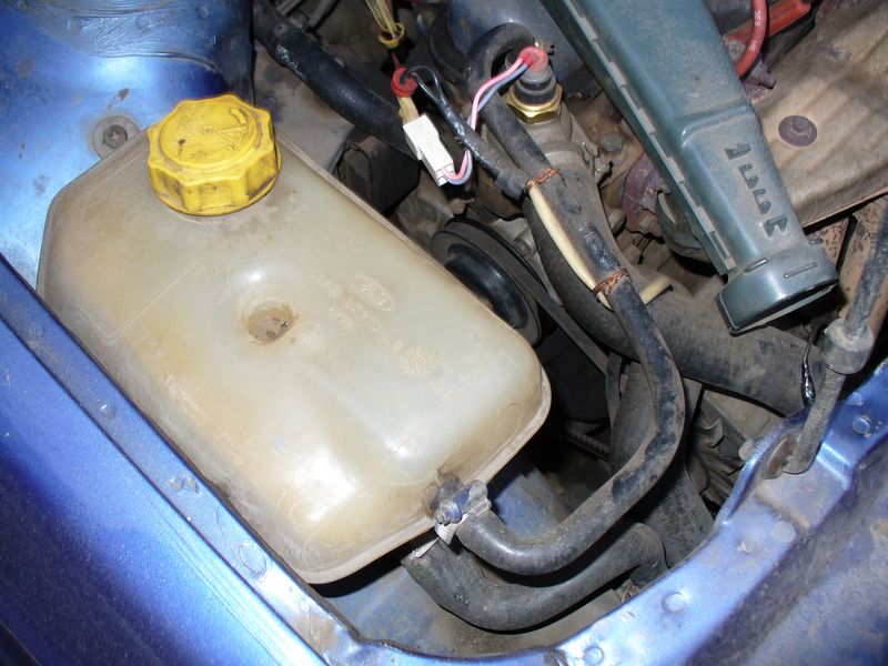

Тему «HCS не греется нормально» не нашёл, поэтому позвольте спросить здесь. Проблема такая: после запуска холодный двигатель долго прогревается, при этом «верхний» патрубок радиатора холодный – «печной» тёплый. Затем потихоньку трогаюсь (через 5 мин после запуска), двигатель становится «горячим» через 10-12 мин. Описанные способы борьбы в этой теме испробовал: заменил тосол на розовый антифриз, датчик включения вентилятора «родной» установил (от предхоза тазовский стоял) термостат на снимке motorkraft и шарик на месте, после замены на новый с пимпой вместо шарика – ни чего не изменилось. Может это болезнь всех «чугунков» и ничего сделать нельзя? Думаю, что проблема в температуре открытия-закрытия термостата.
Менять корпус термостата или попробовать третий термостат?

Я менял 2 термостата(разных фирм) - ничего не изменилось. Верхний шланг радиатора становится теплым после термостата где-то 60-70 градусов. Пока не дашь оборотов 2500, греться не желает. А нахрена ему в городе столько оборотов? Он и на 1800 идёт нормально.

По выделенному - термостат.
У меня если держать 2500, стрелка влево ниже середины никогда не ложится. В салоне африка.
