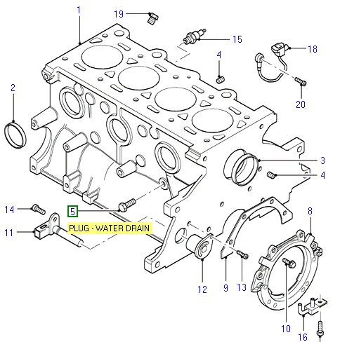

Хочу промыть систему водой и залить тосол, а вот кран для слива не нашёл. Помогите и раскажите где находиться этот кран, для слива тосола,
escort 98г. zetec, Chia.
СообщениеДобавлено: Сб ноя 08, 2008 18:10
Сообщения: 1643
Откуда: МО, г. Юбилейный
Во-первых, Ghia.
Краник есть на радиаторе, на двигателе - болт, см. картинку.
wd.JPG [ 45.64 КБ | Просмотров: 17722 ]

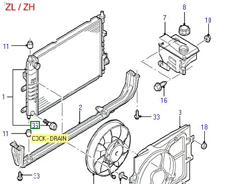

спасиба, за картинку, а где расположен этот краник на радиаторе?
СообщениеДобавлено: Сб ноя 08, 2008 18:34
Сообщения: 1643
С левой (водительской) стороны.
ra.JPG [ 34.27 КБ | Просмотров: 17714 ]

большое спасибо. Я когда смотрел на яме радиатор, кран не видел, у мя радиатор снизу прикрывает плосмасавая защита. Её снимать нада чтоб добраться до этого крана? Или есть путь легче?
СообщениеДобавлено: Сб ноя 08, 2008 20:14
Сообщения: 1643
Ну если так не подлезешь - сними. Через верх наверное не получится.

СообщениеДобавлено: Сб ноя 08, 2008 21:16
maka писал(а):
...когда смотрел на яме радиатор, кран не видел...
Там не кран, а пробочка. Возьми пассатижи и поверни её на 90 град. Она вынется.
maka писал(а):
...у меня радиатор снизу прикрывает плосмасавая защита. Её снимать нада чтоб добраться до этого крана?
Этот пластиковый фартук стоит между радиатором и бампером. Его не трогай. А вот если есть защита двигателя, то она может закрывать доступ снизу.
А вообще, попробуй сверху достать до этой пробки.

Iggi1981
А для чего пробка 19?
И что такое 15 и18 ? (на верхней картинке)

Пробка на радиаторе существует только на оригинальном.
Я менял радиатор на не оригинальный, на нем пробки нет, нужно отсоединять нижний шланг...
Ford Escort 1997 (седан) немец 1,6л. CVH, LUK, ABS, ГУР, карб. WEBER
Последний раз редактировалось Sergej Сб ноя 08, 2008 21:46, всего редактировалось 1 раз.
СообщениеДобавлено: Сб ноя 08, 2008 21:46
Sergej писал(а):
Я менял радиатор на не оригинальный, на нем пробки нет...
Я тоже ставил не оригинал (вроде Валео за 1000 руб)
Пробка на нём есть.
Хотя там скинуть шланг - не проблема.

Mishal писал(а):
Iggi1981
19 - это тоже "водяная" пробка, но непонятно, выше она или ниже указанной.
15 - датчик давления
18 - неизвестно, деталь неприменима для Зетеков 91-99...

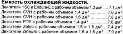

пасиба, завтра буду искать этоу пробку на радиаторе, а мне хватит 6 литров тосола для замены? Друг говарил, что в моню с таким же двигателем Zetec 1,8 5.5л хватило.
СообщениеДобавлено: Сб ноя 08, 2008 22:30
Сообщения: 1643
Можно я отвечу картинкой, раз сегодня так получается? :)
ze.JPG [ 15.9 КБ | Просмотров: 17676 ]

СообщениеДобавлено: Сб ноя 08, 2008 22:31
Iggi1981 писал(а):
15 - датчик давления...
А давления чего? Масла ?
