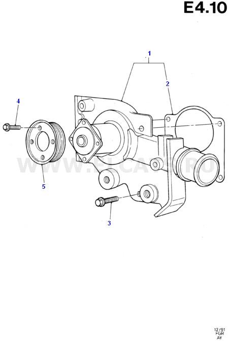

Не спеши. На фото ниже видно, что помпы отличаются количеством винтов крепления шкива. Проверь у себя. Для этого не нужно ничего снимать, только может потребоваться отодвинуть бачек ГУР (снимется с крепления, если легко потянуть вверх) и рукой пашматреть.
Zindigar писал(а):
Снизу, где проходит ремень от генератора должна быть пластиковая защита? У меня если из ямы смотреть - видно этот ремень и ролики.
Вроде да, но на счет белорусский - не уверен. Надо чтобы Mishal сказал.
pump2.jpeg [ 6.36 КБ | Просмотров: 9736438 ]
pump.jpeg [ 25.44 КБ | Просмотров: 9736438 ]
Ford Escort Mk7 Ghia, 08.96, Zetec 1.8i, серебристый универсал

Болта оказалось 4-е

Iggi1981 писал(а):
[1317038
У тебя шкив трехболтовый. 4-х болтовый шкив ставился по май 1998 года, у тебя ж машина - 1999.
И выглядят помпы существенно по-разному.
Вот сиди потом и думай толи не тот шкив смотрел, толи машинка совсем неправильная .... вроде и ошибиться негде.
