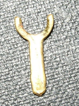

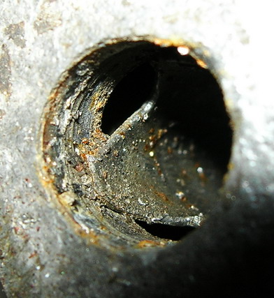

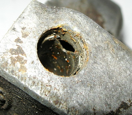

Наконец то у меня появилась фотка пипы или точнее того что от нее осталось рис 3 . Сегодня высверлил заглушку и вывалилась на меня эта пипа. Кстати сфотал и трубку корончатую рис 2,1 .Корона видимо для того чтоб дырки в полость радиатора сделать таким способом, правда почему нельзя было просто дырки просверлить не знаю.
Где остатки пипы остается только догадываться. Судя по всему алгоритм работы таков как говорил dsa и тот автор кто предложил название "пипа". К хвосту остатка от моей пипы должен приделываться шарик (именно он у меня и потерялся). Расстояние между рогами тут таково, чтоб не дать пипе вывалиться из трубки, которая на конце сужена как показывал на рисунке Shipht. Шарик же при этом находится ниже сужения, где то меджу непонятной дыркой и окончанием трубки, он подвешен. При закрытом термостате давление таково что поднимает шарик и он закрывает канал, а при выключенном моторе он опускается.
Теперь к вопросу "что делать". Корпус мне не хочется новый покупать и на разборке тоже, вообще платить не хочу (за неделю 2500 на машину спустил). Можно было бы на конец пипы из холодной сварки че нибудь вроде шарика нацепить, но как потом эту пипу вставлять??? Может вообще этот канал холодной сваркой все таки замазать???
Вытаскивай гильзу и делай.
Или можно изловчиться через непонятную дырку запихать туда мягкий шарик из пластика (холодной сварки), а потом сверку вдавить держалку в него.
Езли замазывать, то красивей замазать 2 маленьких канала (непонятную дырку и дырку в полости перед термостатом).
Это более красивое решение, чем то, что я применял.

Я думаю что я все таки замажу, а для всякого там спуска давление и прочего, для чего была предназначена пипа, просверлю в термостате малюсенькую дырочку.

Кстати, в моем термостате такая дырочка была заводская.
Если замазать две маленькие дырки, а не одну большую, то система спуска воздуха будет работать, когда термостат открыт.
Т.е. останется только внимательно, без воздушных пробок, залить ОЖ на холодную.

Не думаю что замазывание т.н. "непонятной дырки" хорошее решение, думаю лучше будет замазать дырку у коронки, не трогая круг "непонятная дырка-дырка в рядом с термостатом". Ведь по сути непонятная дырка не такая уж непонятная. Она может играть важную роль в функционировании малого круга. это ровно замазыванию дырки в ГБЦ, откуда поступает ож в эту самую непонятную дырку.
А насчет сверления термостата- наверняка не поможет, потому что пипа расположена на верхней точке системы, куда может скапливатся воздух, а дырка в термостате нет. синий метод признан негодним и удален автором Но может быть это спорный метод(в смысле напрасный труд).
В любом случии на первых порах и при потеплении стоит чаще обычного смотреть на стрелку ож.
