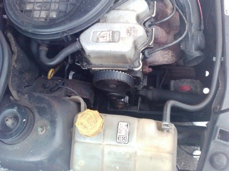

Добрый день, Экскортовцы.
(Потекла помпа. Как понял из форума необходимо заменить помпу и ремень ГРМ.)

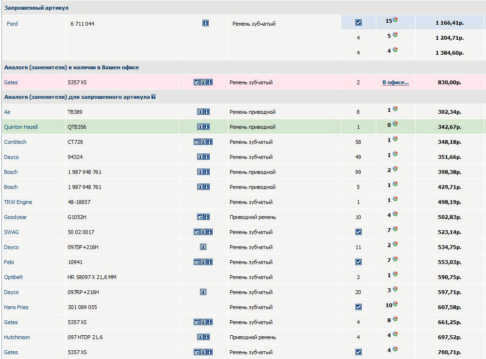

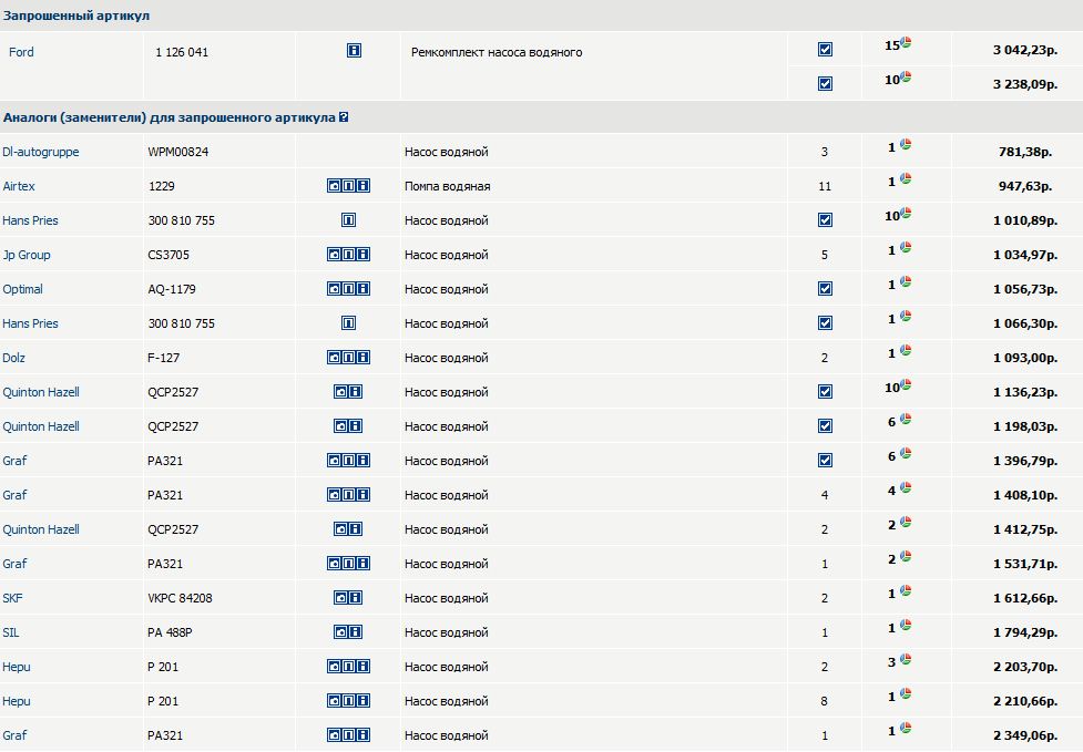

Прошу знающих подсказать, с выбором Помпы и ремня ГРМ. (оригинал либо достойный аналог).
Кто знает что еще может понадобиться при замене помпы, прокладки или еще что то?
Запчасти (помпу, ремень грм, ...) планирую заказать на Экзисте. И ехать в сервис со всем необходимым.
Вот данные авто:
VIN WF0FXXGCAFVB52005
Escort 1997 Седан
1,6 LUK (карб) МКПП

СообщениеДобавлено: Ср мар 09, 2011 17:08
Ремень - вон QH или Бош можно смело взять.
А у помп - надо смотреть что б крыльчатка была металлическая.
СообщениеДобавлено: Чт мар 10, 2011 1:16
Можешь и роликом ГРМ озаботиться. И помпу бери среднего ценового уровня, они недорогие. Я бы SKF брал помпу и ролик. Ремень лучше Gates, но и Conti хорош.
СообщениеДобавлено: Чт мар 10, 2011 1:22
shin писал(а):
что еще может понадобиться при замене помпы, прокладки или еще что то?...
Ну , на Зетеке - считай замена комплекта ГРМ : ролики натяжн.пружина, прокладка крышки...
У тебя , наверно, тоже типа этого.
СообщениеДобавлено: Чт мар 10, 2011 1:23
ЗЫ. Под original Ford продается Gates.

Прошло 3 года и около 50 тыс км, как неожиданно со стороны помпы потек ручей. Я думал на больше ее хватит. Началось осенью с 1 литра на 150-200 км, снимал шланги, увидел что в районе помпы все мокрое и пока заказывал новую, течь прекратилась. Так я проездил всю зиму. Весной заменил клапан ХХ, не успел обрадоваться стабильности оборотов, как со стороны помпы хлынул ручей.
Думаю лучше на оригинал раскошелится, переплатив 1500р.
Прочитал пару форумов, оказывается Hepa давно уже не того качества что раньше и у людей ее на 20-50 тыс км хватает, а потом или крыльчатка или подшипники вылетают.
