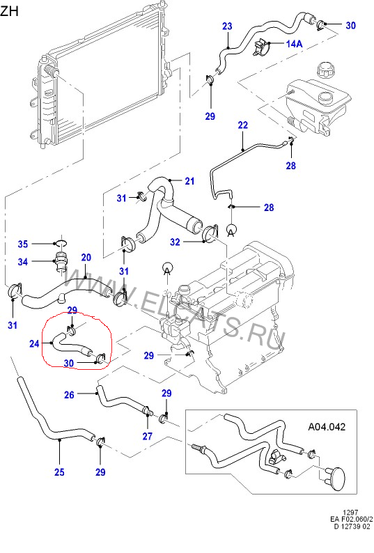

я сейчас заметил что если чуть пережимаешь вот этот патрубок то чувствуется как ож течет не равномерно

Это и есть тот самый обводной патрубок, по которому ОЖ идет напрямую в помпу (патрубок 21).
А как неравномерно? Если чувствуется бульканье, то это из системы еще не вышел весь воздух.
