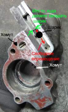

да..... третий год подряд я наблюдаю эту животрепещущую тему..... железный шарег (тама нет воздуха и ржаветь оно не буде) кусок пружинной стали от пружины естесно или хомут капроновый и фсё! докурить не успеваете - как ташкент даж при минус 30! ток ездил не долго я... (чес слово: я бы лично прирезал уродов дальнобойщегов курсирующих по Москва Углич.. лично бы! они то засыпают и валятся, то едут по среди дороги зимой! фары разбить им на! (простите накипело...)) а вот зетек греется оч долго почемуто и смена термоса не помогаить...

Прийдется тебе заводить тему "ZETEK не греется нормально" , ибо тут справедливо с этим "шариком" только для CVH :lol:
А в зятьке может быть устройство другое, как например, в HCS без шарика :wink:

дык в зятьке шарег на термостате стоить..

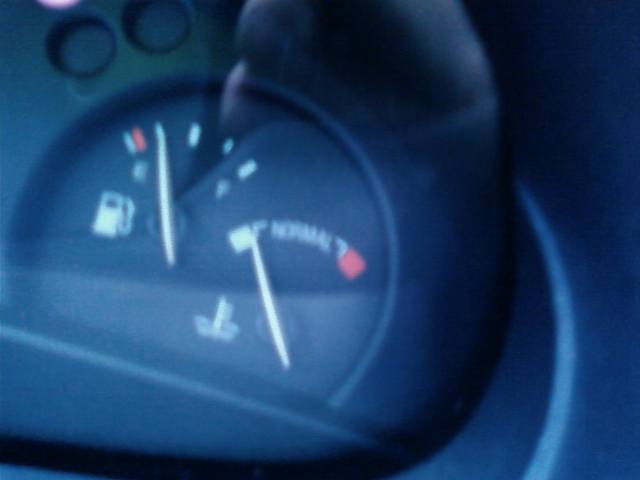

вчера -2 было, завёл машину, стрелка дошла до положения как на фото, я поехал... Ехал минут 15, долетел без пробок, но стрелка так и осталась в этом положении... Это нормальная температура? и скок эт примерно градусов?
з.ы. стрелка, была на 1мм за первой белой линией, просто на фото так вышло

А можно поподробнее, как зафиксировать шарик стяжкой, я не понял... (термостат - 3 вариант). Какая стяжка и как ее вставлять :oops:

В начале топика там 3 варианта их указано, но впринципе, они все одинаковые.

Вот эта схема работает у меня. Не 5 минут но гораздо быстрее стала прогреваться.
если печку включил на максимум - то нормально.
Если нет - то нет.
в идеале - стрелка вертикально стоит.

машина - Эскорт 90г., двиг. 1,6, карб с автоматом пуска. Напомню, что шкала прибора представляет собой сектор, разделенный на три неравные части:
1.нижняя часть - белый сектор (далее "БС") - холодный двигатель,
2.средняя часть - черный сектор с надписью "NORM",
3.верхняя часть - красный сектор - перегрев.
Замерялась температура непосредственно тосола с помощью термопарного датчика, введенного в шланг малого круга. Ниже приводятся средние значения по результатам трех измерений:
- нижняя граница БС = 40-45*С,
- середина БС = 60-65*С,
- граница белого и черного секторов = 75*С,
- середина буквы "N" = 85*С,
- середина буквы "R" = 90*С,
- между R и M = 92-93*С (темп. ВЫКлючения электровентилятора),
- середина буквы "O" = 95*С,
- между N и O = 97*C (темп. ВКлючения электровентилятора).
Очевидно, что конкретные значения на разных машинах могут отличаться в ту или другую сторону. Но, видимо, существует одна общая закономерность - чем выше значение температуры, тем более "растянута" шкала. В маленький белый сектор "вмещается" 30-35 градусов, а в три раза больший черный - всего 20-22, и, кроме того, чем выше температура, тем меньше "прыгали" значения измерительного прибора..."...
теперь спокоен 75 градусов норм, ниже не падает, даже если печку на всё включить
ford escort 1997 1.6 CVH Weber TLD 90л.с.

75 градусов ... ::thinking:: Маловато будет :wink: Нормальная рабочая температура двигателя CVH должна быть 87-92 град., а то и чуть выше.
СообщениеДобавлено: Пн дек 15, 2008 22:11
Сообщения: 3957
видимо, у товарища термостат раньше открывается, его устраивает, а это главное.
Сам намучился с его заменой, четыре раза менял пока нормальный не поставил. Проще забить если все хорошо.
