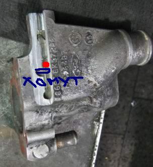

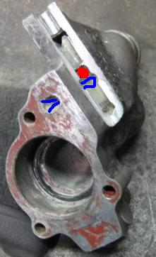

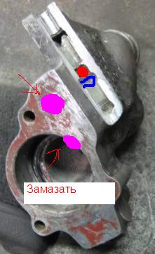

вот так верно. а вообще рекомендую как уже прошедший эти шарики которые могут просто растворится если это пластмасса...лучше замазать дырки и все будет ок как у меня. смотри рисунки

Ицкортег писал(а):
Ну я смотрю ты шарик всетаки нарисовал?)) Если есть, то какой металлический? И еще я вчера сделал как я нарисовал выше и поменял термостат заодно. Стрелка стала доходить до буквы "N" и все. Конечно если долго очень стоять или газовать она дойдет до середины и включится вентилятор. Но это очень долго! И еще сегодня заметил подкапывает антифриз со стороны ремней. Шкив коленки весь в нем. Что может быть? Помпа? Неужели этот шарик кудато улетел? Думаю к помпе он никак не дойдет... Буду смареть по бачку уходит или нет, сам себя утешаю то что это со вчерашнего дня как в бачок заливал и промахнулся.
я показал два способа. т.е. последние две картинки если ты все-таки решишь париться с этим шариком. и 1 рисунок как я сделал себе обжегшись один раз на пластмассовом шарике. железный туда точно не подойдет потому что он не поднимется и не будет закрывать дырку.
