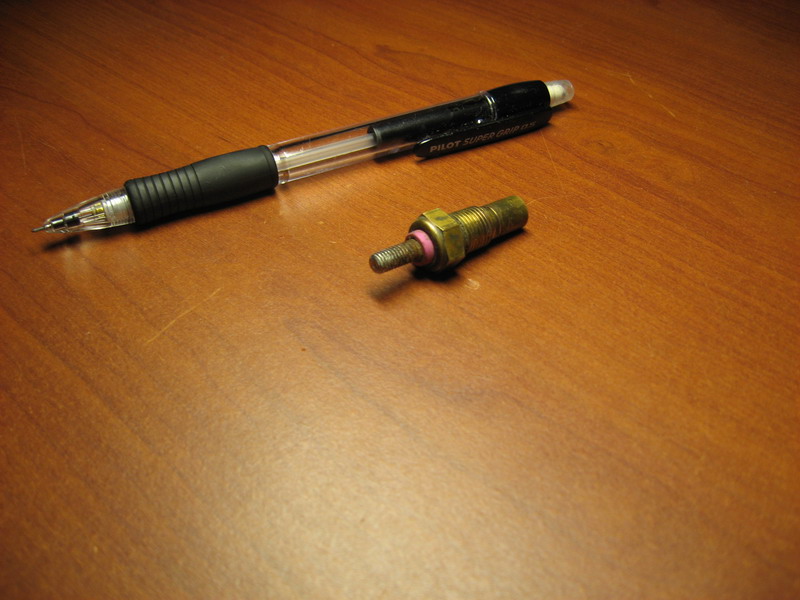

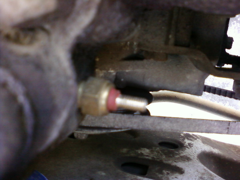

Вот новый датчик который я поставил на авто...цвет изолятора тёмно малиновый . И старый датчик снятый с авто. Цвет изолятора светло-розовый. На гранях шестигранника набита маркировка 7L09. С новым датчиком стрелка при рабочей температуре висит в красной области. Со старым (пока работал) была где-то по серединке ровно. Потом датчик стал "умирать" и стрелка в рабочем режиме находилась всё ниже и ниже...пока вообще не перестала двигаться. Вопрос: один и второй - красные. Это один и тот же красный или датчики различаются оттенками красного.
Двигатель в подписи, приборка стандартная MK4 с часами.

А чого парится то? Поставь добавочное сопротивление к нему в рарыв провода, откалибруй его, шоб стрелка показывала как надо, и пусть работает себе... Если ничего не путаю, то показометр в приборке является частью измерительного моста, в который входит датчик. Так что учитывая что стрелка с новым у тебя лезет вверх, добавлять сопротивление надо последовательно с датчиком, его характеристику это не меняет.

Датчик температуры-это измерительный прибор. Сколько я понимаю - это вольтметр. Меня интересует не определенное значение при определенной температуре а впринципе изменение температуры в процессе работы двигателя. Если датчик рассчитан на другой диапазон сопротивлений (в моём случае-меньших я так понимаю поскольку при замыкании накоротко стрелка уходит вверх до упора), то да, включенным последовательно балластом я смещу стрелку в нужное место, но при этом весьма возможно что и рабочий диапазон у прибора изменится.
Во-вторых я терпеть не могу колхоз. Резать заводскую электропроводку и паять туда какие-то резисторы-это не дело. Есть заводская схема и она должна работать. Мне бы для начала определиться тот это датчик или не тот...
Escort IV 1.3 OHV 1988
СообщениеДобавлено: Пт май 14, 2010 11:28
Датчик температуры это не измерительный прибор. Это чувствительная часть измерительного моста. Вольтметр вообще никаким боком неприменим к данной схеме измерения. Был бы там простой вольтметр, требовалось бы референсное напряжение, которого там нет. А есть измерительный мост, в одно из плеч которого включена одна из трех обмоток показиметра и датчик, а в другое две оставшиеся обмотки. Стрелка показиметра показывает разницу ЭМ поля между плечами моста, так что это не вольтметр, так как вольтметр это просто ампреметр только с очень высоким сопротивлением. Касательно диапазона измерений - при условии что датчик это NTC резистор с тем же что и требуемый датчик диапазоном температур/сопротивлений, но разными статическими (добавочными) сопротивлениями - установка последовательно доб. резистора никак не повлияет на точность измерений, но сдвинет рабочую зону стрелки. Т.е. стрелка будет работать во всем диапазоне температур. При некотором усердии можно снять в кастрюльке с водой и градусником характеристику этого датчика, с помощью линейного потенциометра снять характеристику стрелки, и тогда уж решать, стоит ли их совмещать.
Если требуется априори сохранить оригинальную схему включения приборки, то надо искать датчик как минимум по номеру з/ч для твоего ВИНа или по рабочей характериситике, если она известна, а не покупать датчик, основываясь на цвете изолятора неродного датчика, а потом ленится продолжить начатый колхоз оправдываясь неприятием колхоза впринципе.
А я о чем. Я же об этом собственно и спрашивал в своём посте.
Не поверишь...тут где-то на форуме даже выкладывали табличку с данными....но я что-то не нашел....но точно помню что было.
Гениально =) Как я сам не догадался. Вот только не бьётся мой эскорт по вину ...говорят до 90 года они и все не бьются. Посетил минимум 3 магазина и собственно непосредственно сам exist .Везде говорят одно и то же: у фордов они отличаются только по цвету...давай цвет-будет датчик.
ну вот я и спрашиваю может кто-нибудь определить цвет датчика по рабочей характеристике. Я-нет. Если вы знаете как то озвучте.
СообщениеДобавлено: Пт май 14, 2010 15:31
TecDoc говорит (по информации из твоей подписи, которой мало, хотя бы код мотора нужон, а лучше месяц выпуска и наличие кондишен и т.п.) что это черный 6145143 или ?цвета 1640040(6113258). Красный вроде бьется на машину с кондишеном.
