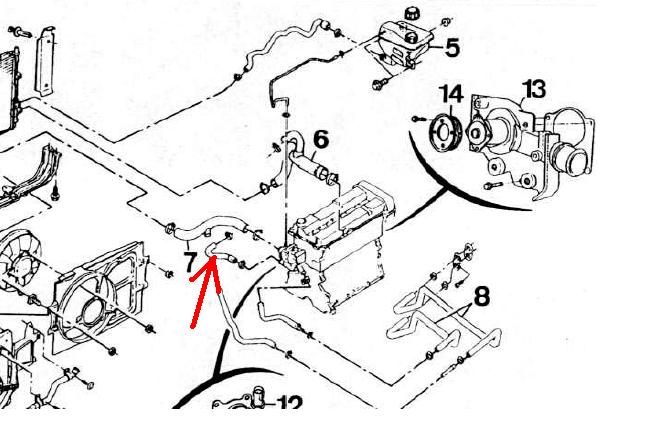

CSpirit писал(а):
если так как пишешь, то термос в открытом состоянии заклинило, все время по большому кругу гоняет
Заведи движок и щупай верхний шланг радиатора
если начинает грется сразу значит термос заклинило открытом состоянии
термос на зетеке открывается после середины шкалы
пощупал, сразу не греется. а вот тот шланг что под верхним (красная стрелка) то сразу горячий. стрелка начинает полсти в верх через минут 10-15 и патрубок начинает греться. но за пределыбелой зоны она не выходит.

Так и должно. Тонкий шланг это малый круг. При открытом термостате они греются одинаково.
При открытом термостате вход в малый круг перекрывается вторым клапаном термостата внутри самого корпуса и охлаждающая жидкость идет только через радиатор и печку.

Sergio58 писал(а):

Малый круг двигатель-печка, большой двигатель-печка-радиатор!

Это само собой разумеется - охлаждающая жидкость выходит из двигателя и идет по двум или трем контурам. Ведь помпа прогоняет жидкость принудительно через двигатель.
Вот режимы работы системы:
1. Двигатель холодный, термостат закрыт - 2 контура: печка и байпас
2. Двигатель начинает прогреваться, термостат приоткрыт, клапан еще не закрыт - 3 контура: печка, байпас и радиатор
3. Двигатель прогрет, термостат открыт, клапан закрыт - 2 контура: печка и радиатор.
