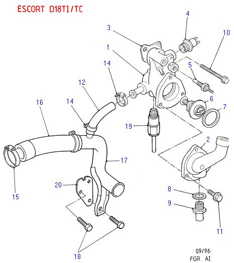

Рукой покажи (c).

у мя 4 в сторону радиатора направлен...
