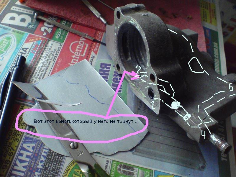

Так вот если заткнуть шариком (как киевлянин) 4, то 1и 2 будут соединяться только между собой, а это малый круг. Ну посмотри хорошо, с большим кругом соединяется полость перед термостатом только через 4. 1 и 2 соединены между собой и через 4 соединены с большим кругом и с обраткой. Затыкаешь 4 (шариком-поплавком) и остаются 1и2 соединенными только между собой в малом круге. Все просто. У меня работает и у киевлянина тоже.
ЗЫ: шарик-поплавок нужно засунуть или через 1 или через 2, но так, чтобы он (шарик) прилип к отверстию в 4 и подпереть слегка, а ОЖ его плотно потом притулит к 4.

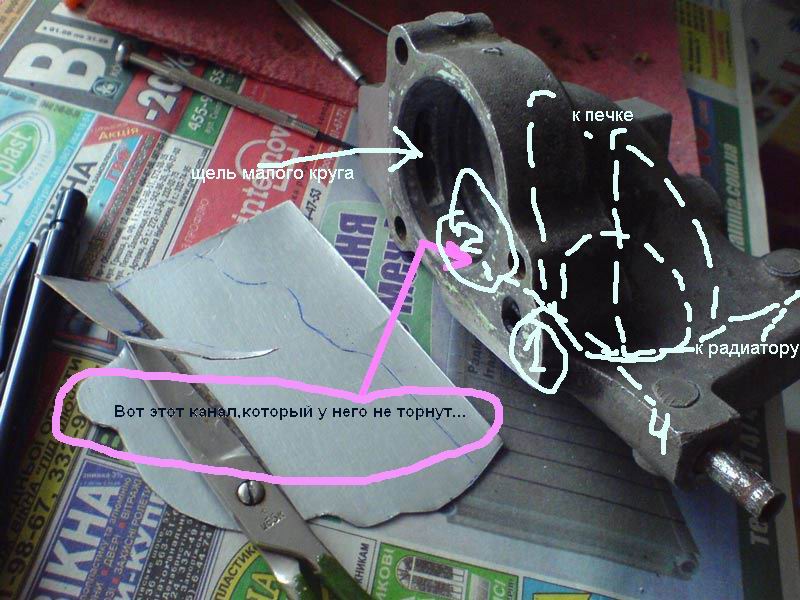

Брайкин ты заглядывал в корпус? 1,2 и 4 связаны между собой и патрубком на радиатор!!!
Я затыкал все эти отверстия по очереди и лил воду-по любому она идёт к патрубку на радиатор,а значит на большой круг...Пунктиром циркуляцию обозначил за термостатом...
А киевлянин затыкал не 4 ,а 1- верхний канал...

На твоем последнем рисунке засунь шарик в 1 и ртом потяни на себя через штуцер обратки заткнув при этом то большое отверстие, что к радиатору в большой круг. Большой круг и обратка соединяются внутри через корончатое отверстие. Шарик заткнет это отверстие в том месте, где надо в самом начале.
ЗЫ: я уже запутался от этих цифр 1, 2, 4. Короче, это работает. Если бы я мог нарисовать в каком нибудь фотожопе...! Уверен, ты поймешь, что я прав и все мы правы ( даже еще правее) :) :) :)
Не сердись. Я тоже долго вертел корпус, заглядывал во все дирочки, проволочки совал.. и получилось и работает.
А в теме "Не греется нормально" много рисунков, но они в большинстве не правильные, а люди предполагая, искали истину. И она рядом. Там все просто, как 7 копеек (одной монетой) :)

Через штуцер 4 ты потянешь воздух через патрубок 5 радиатора :lol: тоже

Да не сержусь я Брайк :lol: .Мне тоже мышкой не нарисовать.как хотел бы...Но я тоже долго крутил в руках корпус ,светил туда лампой,думал...
Сделал как сделал и тоже работает...
Короче, нужен корпус в разрезе...

Патрубок большого круга соединяется со штуцером обратки внутри через корончатый край той втулки, которая внизу перед полостью до термостата сужается. Вот этот узкий участок и заткнет легкий шарик-поплавок. Поэтому и не будет циркуляции в большой круг мимо термостата и в обратку из полости перед термостатом. Из большого круга в обратку через корончатое отверстие пусть течет. А оно потечет только тогда, когда откроется термостат. Шарик заткнет поток ОЖ из малого круга (из полости перед термостатом) и в обратку и в большой круг (при закрытом термостате).
