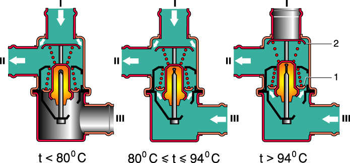

Да зачем вам фоты,мужики? У классики наружный термостат,врезается в патрубки и все дела. :wink: Колхоз конечно,но работает и слава богу.
СообщениеДобавлено: Пн ноя 24, 2008 21:56
Дык, на ТАЗовском термостате имеются аж три шланга: один к верху радиатора, второй к низу радиатора, а третий к помпе. Так, как такой врезать в верхний толстый шланг :?: Какой то отвод прийдется заглушить. А какой :?:
2101-4.gif [ 65.52 КБ | Просмотров: 4664 ]
СообщениеДобавлено: Вт ноя 25, 2008 0:13
Зарегистрирован: Сб июн 21, 2008 16:07
Сообщения: 41
Откуда: г.Череповец
фото к сожалению у меня нет но путем метода проб пришел к выводу что глушить надо верхний.Только температурный режим у него другой.А патрубок я взял тоже от ваз.Свой на всякий слуучай оставил
