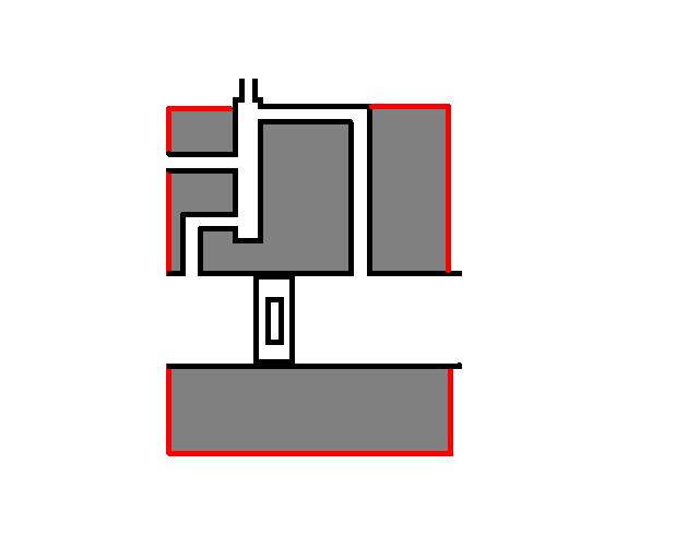

примерно так все выглядит?
корпус термостата.JPG [ 14.64 КБ | Просмотров: 5550 ]
1.6 карбюратор гур 96г уневерсал
как это цифрами записать?+) москва

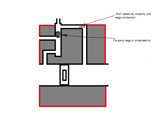

Теперь правильная схема :D

пасибо, теперь понятно что глушить.
только болт вставлять, резбу нарезать както сложно. думою может затолкать туда какойнить герметик термостойкий?
п.с. зачем это все наворочено даже подумоть страшно, и клапан этот зачем и как он работает...

Лучше взять в руки корпус и все рассмотреть и понять. Но раз любищь схемы, тогда смотри свой рисунок ниже. Удачи !
__________________141.jpg [ 19.53 КБ | Просмотров: 5531 ]

крайний вапрос. я надеюсь. как снимать штуцер на который надевается пароотводящий патрубок? он просто с натягом туда входит?
СообщениеДобавлено: Вс ноя 02, 2008 20:55
Этот штуцер снять не возможно, он или впрессован или залит в свое место.
Зачем его снимать?

как же болт туда вкрутить?

Ты не внимательно читал тему. Или вообще не читал. Болт вкручивают не вместо штуцера, а вместо заглушки. Заглушка есть не на всех типах корпусов. Если есть заглушка (она как раз над шариком) то вместо заглушки вставляется длинный болт или еще что-либо чтобы заглушить то место, где шарик должен быть, а также корончатое отверстие. При таком типе корпуса пароотводный штуцер отходит из полости за термостатом.
А вот если пароотводный штуцер расположен в том месте, где в предыдущем случае была заглушка, т.е над шариком, то в этом случае болт не поможет. Ну высверлишь ты штуцер, заглушишь, как в первом случае. А пар отводить через что ? Правильно... штуцер можно перенести в то место, где он был на корпусах старого образца, т.е. после термостата.
Трудно на пальцах объяснять не зная какой у тебя корпус.
А не проще ли поставить шарик, как описано :wink: Но предварительно надо ухитриться извлечь штучку, на которой висел этот злополучный шарик. Тут уж придумай чтото.

Я в итоге просверлил отверстие в корпусе термостата под нижней кромкой корончатой гильзы (напротив канала), нарезал в нем резьбу М3, закинул шарик от Ø6 от ротаметра, и затем закрутил винт, посадив его на герметик. Получилось, что шарик имеет свободный ход порядка 3мм и не выпадает благодаря винту. Езжу уже 2 месяца - все нормально.

я никаких шариков не кидал, вызверлил заглушку там где корона, загнал туда болт от вазовского колеса, с прошлого декабря все работает как часы, лето выдержала в 4хчасовых пробках на ура, нагрев быстрый и никакого перегрева
