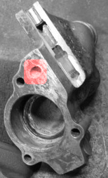

СообщениеДобавлено: Чт окт 23, 2008 21:48
Я желтой линией обозначил имеющийся внутри корпуса канал (думаю, что dsa назвал это "нижним отверстием"). Так вот, глушить надо в том месте, где обозначено зеленым кружочком, т.е. внутри корпуса, а не отверстие, через которое из головки блока жидкость идет.

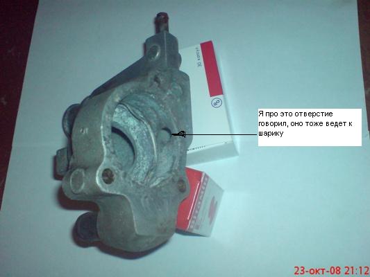

СообщениеДобавлено: Чт окт 23, 2008 23:25
dsa писал(а):
Парни, вы меня удивляете и одновременно расстраиваете.
Смотрите вторую фотку распиленного корпуса в статье. Там же понятно, кто нижний, кто средний, кто верхний.
Или нет?
Нет, там не понятно. На распиле не видно этого отверстия, которое в полости до термостата, а ведет в канал к шарику. Вот оно на фото. На предыдущих фото не видно этого отверстия.
DSC00010-1.JPG [ 20.92 КБ | Просмотров: 5407 ]
