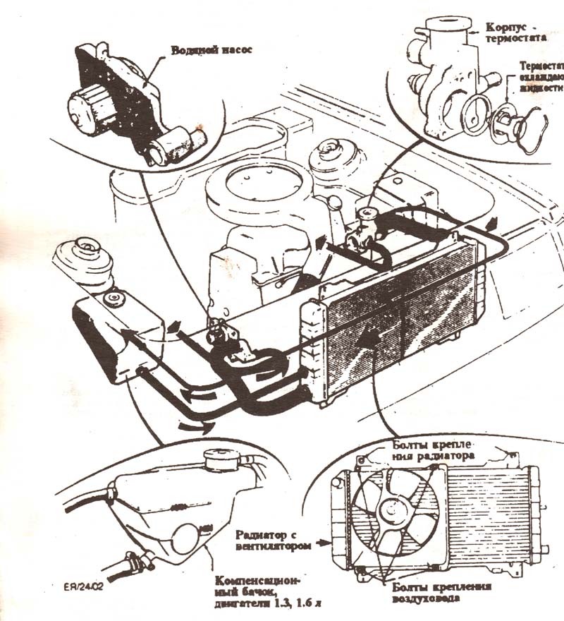

Bryking писал(а):
Через этот нижний Y-образный патрубок идет всасывание, а не подача ОЖ.
Та я не про нижний говорю, а про те рога, что на рис. 11.3 на предыдущей странице у меня приведены. Это схема подключения патрубков радиатора-отопителя. Так вот, верхний уходит налево в помпу, а нижний направо в корпус термостата. Это такая же точно схема как у меня, тут других вариантов быть не может или надо признать, что в хайнесовском варианте нарисовали неправильно. А вот насчет потока да, в радиатор подается с термостата - это точно и на помпу все шланги - это вход ОЖ, а не выход (показано на рисунке). Но то что с помпы идет на верхний патрубок радиатора -отопителя - это 100%. Значит подача идет на нижний патрубок.
Комментарий к файлу: Схема охлаждения

Bryking писал(а):
ИМХО, с радиатором отопителя такая же картина.
какая та же? он же вообще постоянно подключен. И током через него и канал в коллекторе греется термостат...
СообщениеДобавлено: Вт янв 25, 2011 13:19
Это понятно, что радиатор печки постоянно подключен (к малому кругу). Но в какую сторону в нем ОЖ циркулирует (от термостата к печке и далее к помпе или от печки к термостату и далее через блок к помпе) ?
По аналогии с основным радиатором, думаю, что подача в радиатор отопителя тоже должна быть в верхний патрубок.
