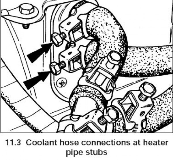

Дайте, пожалуйста, чёткий ответ. Сегодня снял радиатор отопителя ::doh:: , чтобы почистить. Заметил при снятии, что от помпы шланг идет на верхний штуцер радиатора, а от корпуса термостата на нижний. Как всё-таки правильно? Дайте катигоричный ответ. Терзают смутные сомнения, не могу спокойно спать.

_Robert_,
1.С точки зрения "отопительных" наук, подача должна быть в верхний штуцер печки.
2.С точки зрения быстроты выгоняния воздуха при заполнении системы - имха наоборот.
3.Как на самом деле - можно глянуть в элькате и т.п.
4.Из опыта - не принципиально. Или почти не принципиально...

Принято, ставлю как и было. Подача, я так думаю, идет с помпы?
СообщениеДобавлено: Вс янв 23, 2011 13:26
По идее, из блока. Не помню, как у ЦВШ... :oops:

Неужели есть смысл выводить обратку отдельным шлангом на помпу?
А, всё, нашел, спасибо за подсказки. У меня было правильно подключено: на верхний штуцер от помпы.
Комментарий к файлу: Подключение печки
