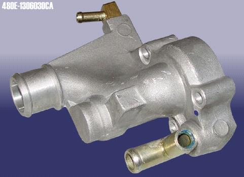

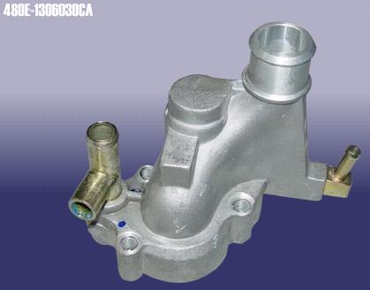

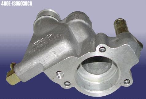

Текс.
Не все китайские корпусы термостатов одинаково полезны.

СообщениеДобавлено: Сб сен 06, 2008 10:53
Такой тоже подойдет. Правда , там штуцер раздвоенный тот , что на печку. Но ведь можно и заглушить лишнее. А верхний (пароотводный) в сторону отходит, а не в верх, но это не принципиально.

СообщениеДобавлено: Сб сен 06, 2008 14:14
Сообщения: 4139
Откуда: Великий Новогород
Здесь нет отверстия для датчика включения вентилятора (вернее в патрубке оно и есть). Датчик включения вентилятора тоже нужен китайский тогда.

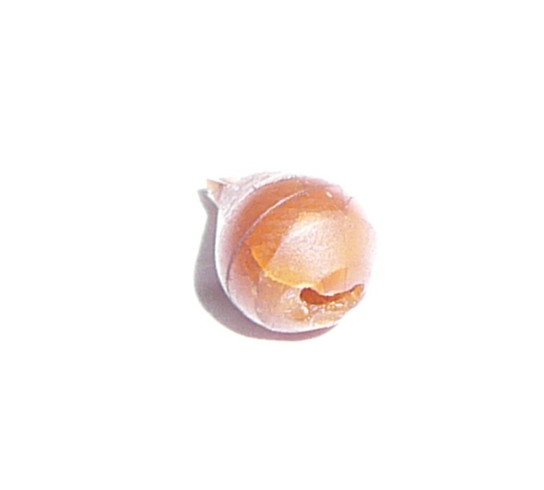

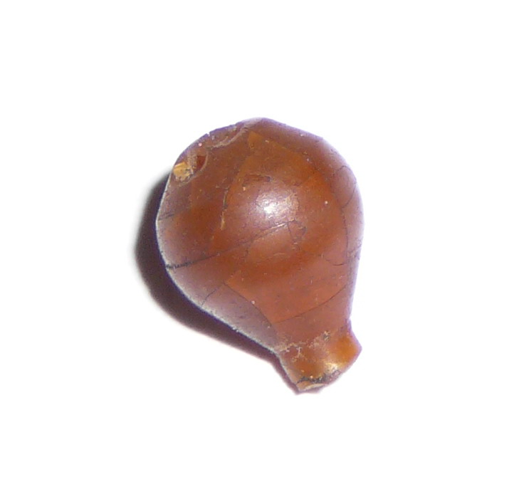

Stirlitz писал(а):
Фотки клапана у нас нет, есть только фотка его лапок:
Вот. Сегодня выловил в корпусе термостата. Похоже, фиксирующие лапки вставляются с шарообразной стороны (а не с каплевидной). Диаметр шарика 6,25мм.
Комментарий к файлу: Здесь были фиксирующие лапки
к2.jpg [ 20.63 КБ | Просмотров: 6245 ]
Комментарий к файлу: Мой улов. Шарик и правда весь во внутренних трещинах.
к1.jpg [ 41.07 КБ | Просмотров: 6245 ]

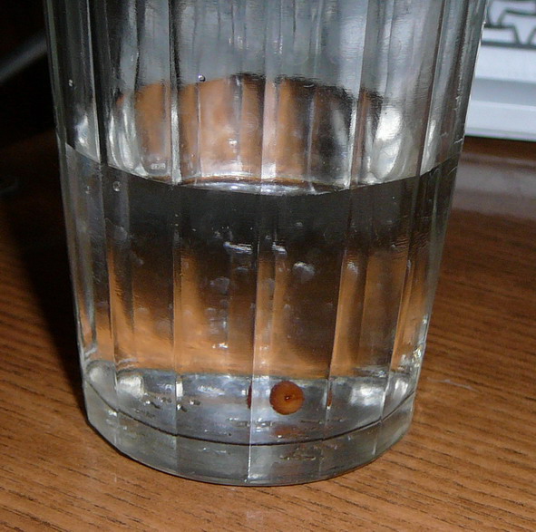

 Заголовок сообщения: Re: CVH не греется нормально
СообщениеДобавлено: Пн сен 08, 2008 15:14
Сообщения: 4139
Класс.
Проделай еще эксперимент, который обычно проделывает очаровательная Меянг Ли с большими сиськами. Тонет или плавает?

dsa писал(а):
Тонет или плавает?
Шарик сам по себе довольно легкий, но при атмосферном давлении в воде тонет. И это без лапок.
