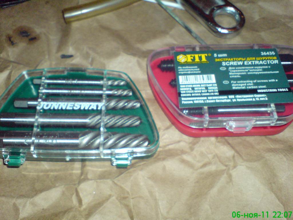

Кстати болты лучше всего выкручивать не в тисках.
сверлом d5 делаем отверстие в шляпке болта глубиной 5-7 мм глубиной. и юзаем ввертыши jonessway
набор стоит 280рупий
но за дешевыми не стоит гнаться купил fIt - 1 сломал, на 2х резьба съелась
jonessway.JPG [ 110.9 КБ | Просмотров: 6332 ]
