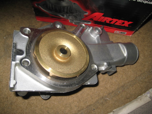

Купил новую помпу фирмы Airtex (Испания), 1700 руб.
У неё крыльчатка не пластиковая, а бронзовая!

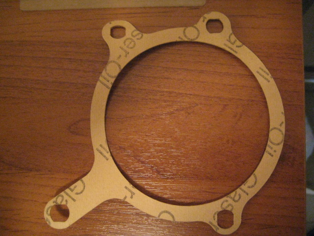

К помпе давалась новая прокладочка из картона.
Вот, думаю, её прям так поставить, или промазать? Картон не промокнет?

Промажь обязательно герметом.
Полюбому лишним не будет.
СообщениеДобавлено: Чт июл 02, 2009 2:12
Слышал, что не нужно мазать. Не советуют:
http://www.wwwboards.auto.ru/ford/1215293.html
СообщениеДобавлено: Чт июл 02, 2009 2:44
Хез, возможно. Но убедительных причин я не увидел...
Поэтому остаюсь при своём мнении.
Себе менял - прокладки вроде небыло, намазал старую. Всё гут.
В том году дело было...

Сегодня поставил помпу . Прокладку оставил эту. Смазал её графиткой с 2-х сторон.
Хотя советуют ставить оригинал. Там она - металическая.

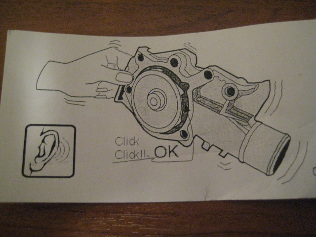

К помпе давалась инструкция .
Нужно следить, что б внутренняя пластина была выгнута от крыльчатки во внутрь.

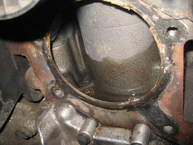

Посадочную поверхность пришлось долго чистить от остатков старой прокладки.

Mishal, чёто я не осилил про "Click-click" :oops:

Там , на помпе , под крыльчаткой стоит тонкая шайба. Она немного выгнута внутрь. Нужно слидить за этим, что б она не выгнулась наружу, а то будет цеплять о крыльчатку. Я так понял.
Имхо, её толщина не позволит ей выгнуться обратно.
Просто, когда дотрагиваешься до неё - она звенит об крыльчатку. Зачем? - хз.
Кстати в помпе с пластмассовым колесом этой шайбы нет. И за счёт этого крыльчатка немного шире.

У меня была прокладка из паранита (чёрная).Она поравалась при снятии помпы.
Поставил картонную(давалась к помпе), хотя не советовали...Пока всё ок.
