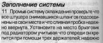

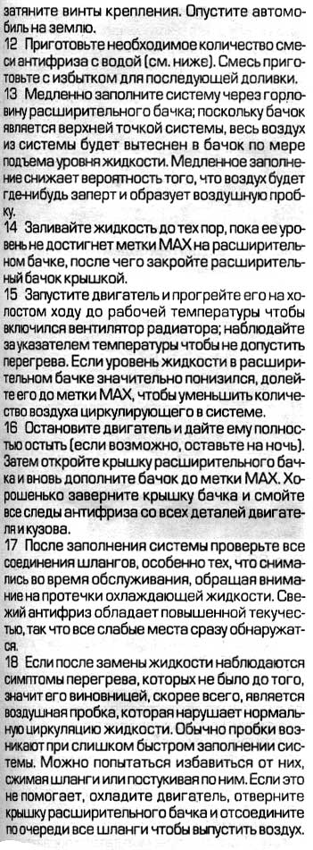

Статья из Хайнеса "Как заливать ОЖ". Из подраздела "Каждые 48000 км или 3 года" раздела "Периодическое обслуживание".
Filling-With-Coolant-1.20.jpg [ 13.93 КБ | Просмотров: 5616 ]
Filling-With-Coolant-1.21.jpg [ 103.47 КБ | Просмотров: 5618 ]

Cпасибо, с методой знаком :)
По всей видимости, так и есть, что свежий тосол более текуч - вот и потекло. Буду искать причину.
