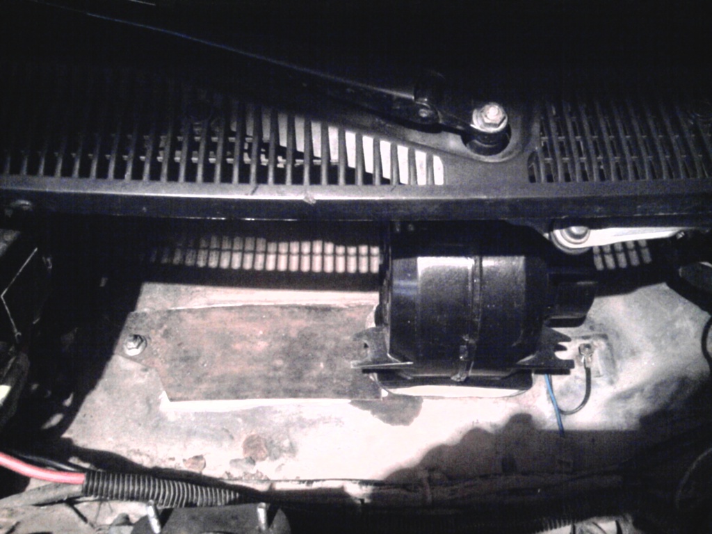

ну это совсем КОЛХОЗ девятая мая!!!!! на волге и газели моторы с кожухами одинаковые с нашими требует меньшей доробоки и меньшего колхоза, а на фото г..... полное не за что бы такое на свою машину не поставил бы
СообщениеДобавлено: Пт янв 08, 2010 23:09
Я её снял, поставил свою, хоть гудит но все же в машине тепло.

А теперь, не такой калхоз, поставил восьмерошную.
Фото0325.jpg [ 212.48 КБ | Просмотров: 4139 ]
