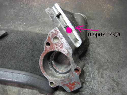

СообщениеДобавлено: Ср ноя 28, 2007 1:08
По просьбе Сергея из Таллина:
прилагаю его фото.

СообщениеДобавлено: Ср ноя 28, 2007 1:26
Зарегистрирован: Пт окт 12, 2007 0:58
Сообщения: 520
прилагаю его фото.
Браво!
Таки распилил человек корпус.
Прямо в сосок выходит воздух на бачёк.
Туда где шарик надо вставить, идёт ОЖв большой круг минуя термостат и нарушая всё наше спокойствие :)

СообщениеДобавлено: Ср ноя 28, 2007 2:20
Сообщения: 4139
Откуда: Великий Новогород
прилагаю его фото.
А есть просто фото, без творчества и в качестве получше?

dsa писал(а):
Фотку потом сделай, чтобы было видно внутрь штуцера радиатора. Туда прямо спицу можно вставить, и она пролезет наружу с другой стороны?
Фотку сделаю, конечно, если решусь снова его содрать и заглушить отверстие 1 - он уже установлен и работает.
Спицу туда не вставить. А вот гибкий хомутик пихался во все отверстя и был виден через все другие. Если смотреть со стороны радиаторного патрубка - в его дальнем конце будет видна корончатая втулка, идущая вверх к т.н. пароотводному патрубку, а справа в стенке будет виден выход нижнего канала 2.
Но он тоже не прямой, а Г-образный - со стороны фланца крепления корпуса просверлено прямое с глухим концом(туда я засунул хомутик), а уж от него в сторону и чуть вверх идет канал, выходящий в радиаторный патрубок(в его стенке).
прилагаю его фото.
И вот тоже вопрос - на этой фотке только одно маленькое отверстие, а на моем корпусе ( они номерами отличаются и формой немного) - их два!
