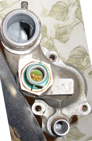

Пофоткал корпус термостата, может кому пригодитца 8)
Комментарий к файлу: Вид на термостат, поверхность намазана красным герметиком
P1030603_01.jpg [ 45.29 КБ | Просмотров: 9912 ]

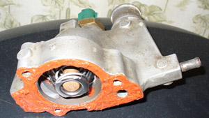

Фотки
Комментарий к файлу: Отсюда видно ту самую трубочку с "коронкой"
P1030606_01.jpg [ 76.14 КБ | Просмотров: 9909 ]

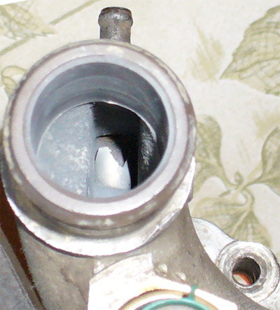

Место куда необходимо "загнать" шарик
P1030606_02.jpg [ 76.37 КБ | Просмотров: 9907 ]

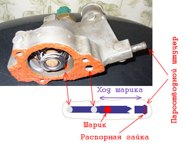

Привожу мои соображения на счёт внутреннего устройства корпуса термостата, а именно его части с каналом, который и пускает жидкость "мимо" термостата.
pojasnenie_korp_termst.jpg [ 74.73 КБ | Просмотров: 9896 ]

Закинул я вчера шарик в тот самый патрубок, страшно было :oops: вдруг куда его выбьет и он проскочит к двигателю через ту самую коронку.
1. Взял пару пасатиж стопорное кольцо и несколько шариков разного калибра.
2. Задираю капот проверяю есть ли давление в системе охлаждения и сдёргиваю шланг с пароотводящего штуцера.
3. Пытаюсь аккуратно закинуть самый большой шарик на 6,3 мм нифига не получается (просто аккуратно положил его сверху) он так и остался лежать на этом патрубке
4. Снимаю его плоскогубцами и беру шарик на 6 мм, ВУАЛЯ! Встал как родной
5. Дальше 10 мин танцев и устанавливаю стопорное кольцо
Шарик теперь внутри, проверил отвёрткой, но пока о его положительном/отрицательном воздействии ничего сказать не могу.
Проверю отпишусь.
