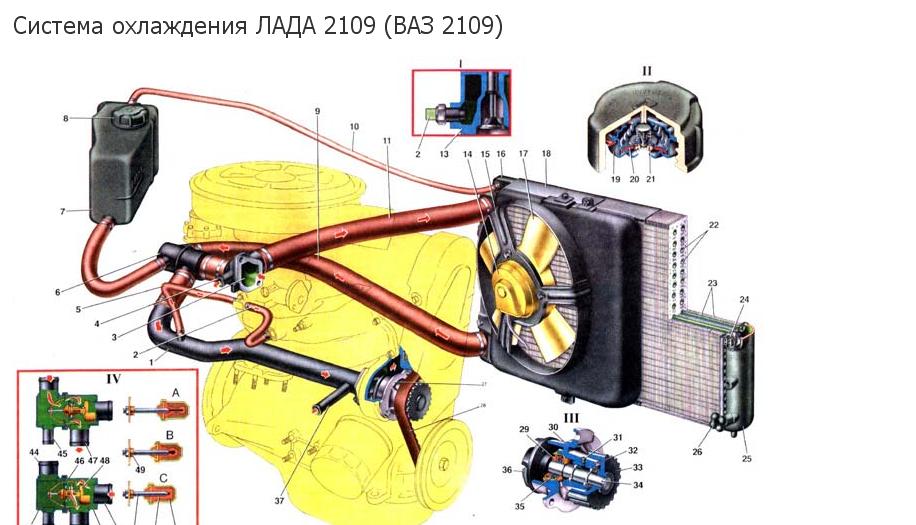

Правдо, видемо уже позабыл, а куда идет третий шланг, как я помню расширительный бачок идет в термостат.
СообщениеДобавлено: Вт янв 05, 2010 0:22
Вот система охлаждения, и где третий шланг.

СообщениеДобавлено: Вт янв 05, 2010 0:35
Зарегистрирован: Сб янв 03, 2009 14:58
Сообщения: 82
Откуда: Тамбов
да, без тройника не обойтись.
Ford Escort MK IV, хетчбек 1988 г.в., двиг. 1300 HCS(JBA), карб WEBER TDLM 21А 26/28, 5КПП, 5 двер.
СообщениеДобавлено: Вт янв 05, 2010 0:43
Ну тройник-то не особая проблема... а с габаритами как? ::thinking::
