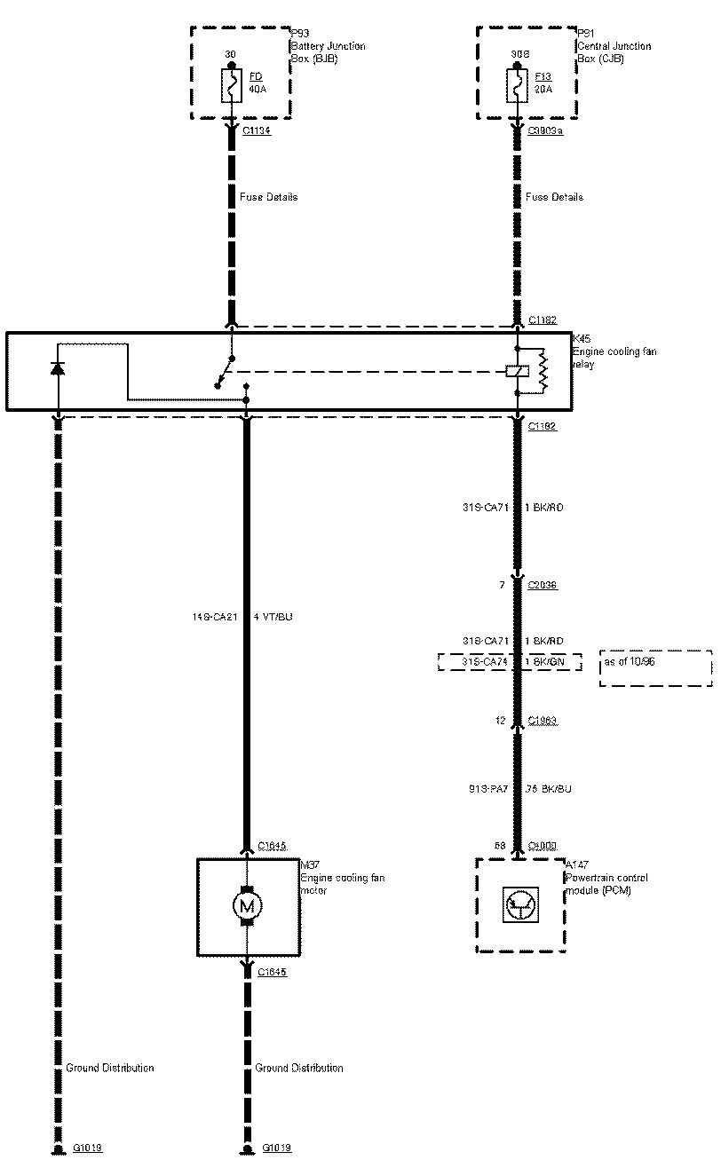

а второй впрос какой схеме верить??
Если в Tis смотреть то реле включения вентилятора есть
а если по другим схемам смореть то вентилятор включен напрямую через датчик
Комментарий к файлу: tis
W17290801.jpg [ 75.58 КБ | Просмотров: 10806 ]
