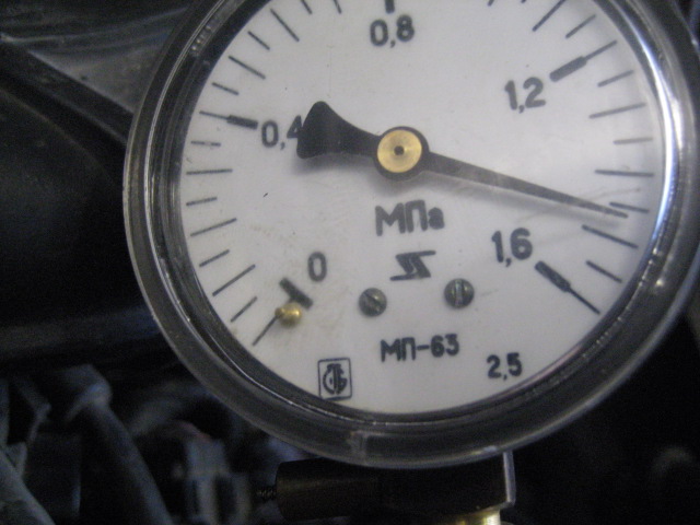

Ещё компрессию померил .(..а то вдруг разбирать придётся)
Во всех цилиндрах(горяч. мотор без свечей)) - 1,5 МПа.
Комментарий к файлу: Показания компрессометра

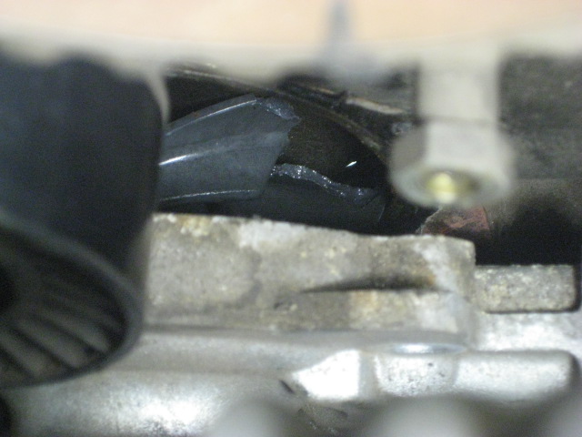

СообщениеДобавлено: Ср июн 24, 2009 20:03
Я открутил помпу. Отвёл её в сторону. Смотрю - крыльчатка развалилась на 3 куска и лежит внутри . Вынул от туда крыльчатку.
Но саму помпу ещё не снял. Мешает шкив и патрубок.
Фоты выложу вечером.

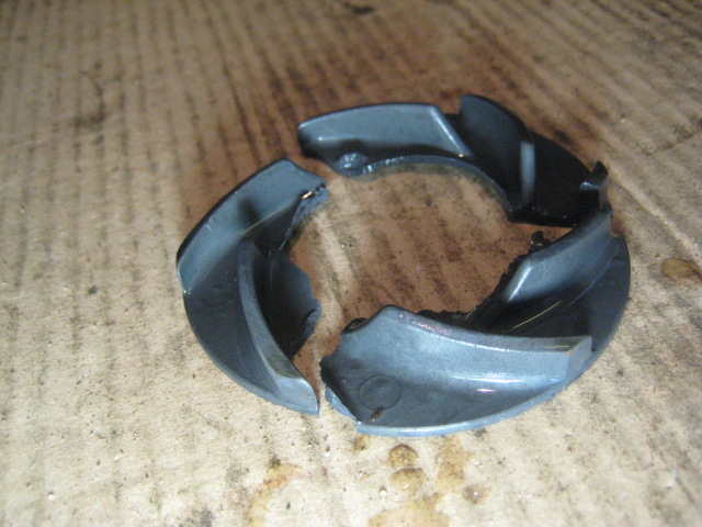

Комментарий к файлу: Видно сломанную крыльчатку
IMG_5944.jpg [ 83.6 КБ | Просмотров: 9742 ]

СообщениеДобавлено: Ср июн 24, 2009 20:30
Значит не зря все грешили на помпу.

СообщениеДобавлено: Чт июн 25, 2009 0:00
ДмитрийМ писал(а):
шкив коленвала там мешает?
Шкив КВ я снял. Снял и ремень ГРМ. И нижнюю часть боковой крышки.
ДмитрийМ писал(а):
крыльчатка всё-таки пластмассовая?
Да! Пластик, причём тонкий .

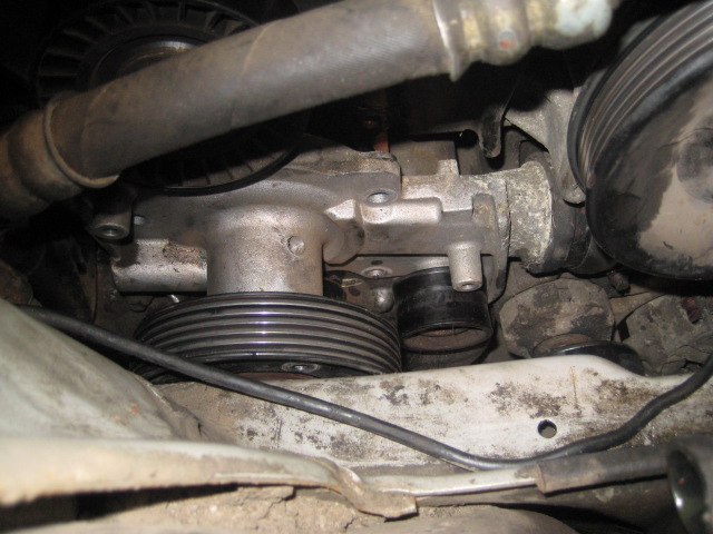

Комментарий к файлу: Помпа
IMG_5949.jpg [ 107.83 КБ | Просмотров: 9745 ]
СообщениеДобавлено: Чт июн 25, 2009 14:03
Mishal, на твоей фотке роликГРМ, что правее шкива помпы. Это он, вкрученный в помпу.
У тебя действительно всё близко к лонжерону :-( .
Пробуй упереть домкратом в зетек и в лонжерон (варианты: стенку гаража, яму, и т.п.), чтобы сдвинуть его в сторону на нужные 6...8 мм.

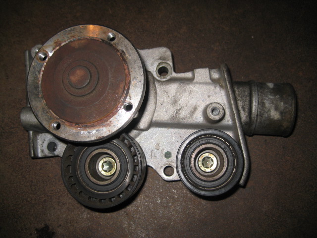

СообщениеДобавлено: Вт июн 30, 2009 1:39
Снял сегодня помпу.
На ней 2 ролика:
Комментарий к файлу: Помпа Зетек
IMG_6008.JPG [ 109.57 КБ | Просмотров: 9741 ]

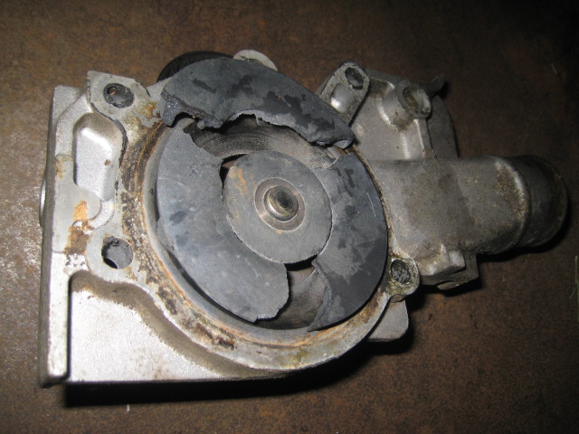

СообщениеДобавлено: Вт июн 30, 2009 1:40
Вид сзади:
Комментарий к файлу: Помпа неизвестной фирмы.
Прошла 78 тыс.км.
вид сзади
IMG_6011.JPG [ 112.85 КБ | Просмотров: 9740 ]
