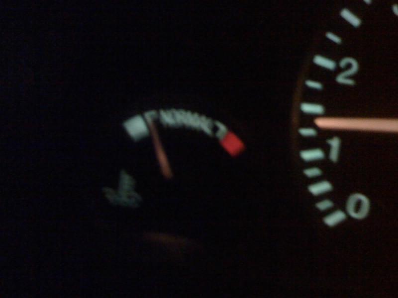

Сегодня сфоткал.
ZETEC-TEMP.jpg [ 28.9 КБ | Просмотров: 5714 ]

Что то уж совсем маленькая температура

saniok350 писал(а):
Сегодня сфоткал.
Это фото Мондео твоей жены?
Или у тебя с Эскортом так же?
